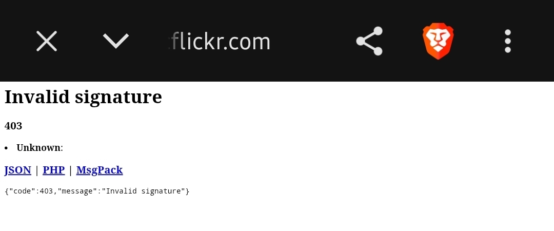

Paulo, algumas fotos no static.flickr.com nao estão aparecendo, pelo menos, para mim.
Infelizmente… Vou tentar resolver essa questão e depois repostar o tópico.
Obrigado, Carlos!
Bom dia pessoal.
Agora eu acho que consegui resolver os erros de carregamento das imagens. Abri em diversos dispositivos e estão ok. São 23 carregadas na página e mais 5 links de imagens (linquei porque são imagens muito grandes).
Se aparecer algum erro em alguma, eu edito novamente.
:+1:
Funcionou para mim.
