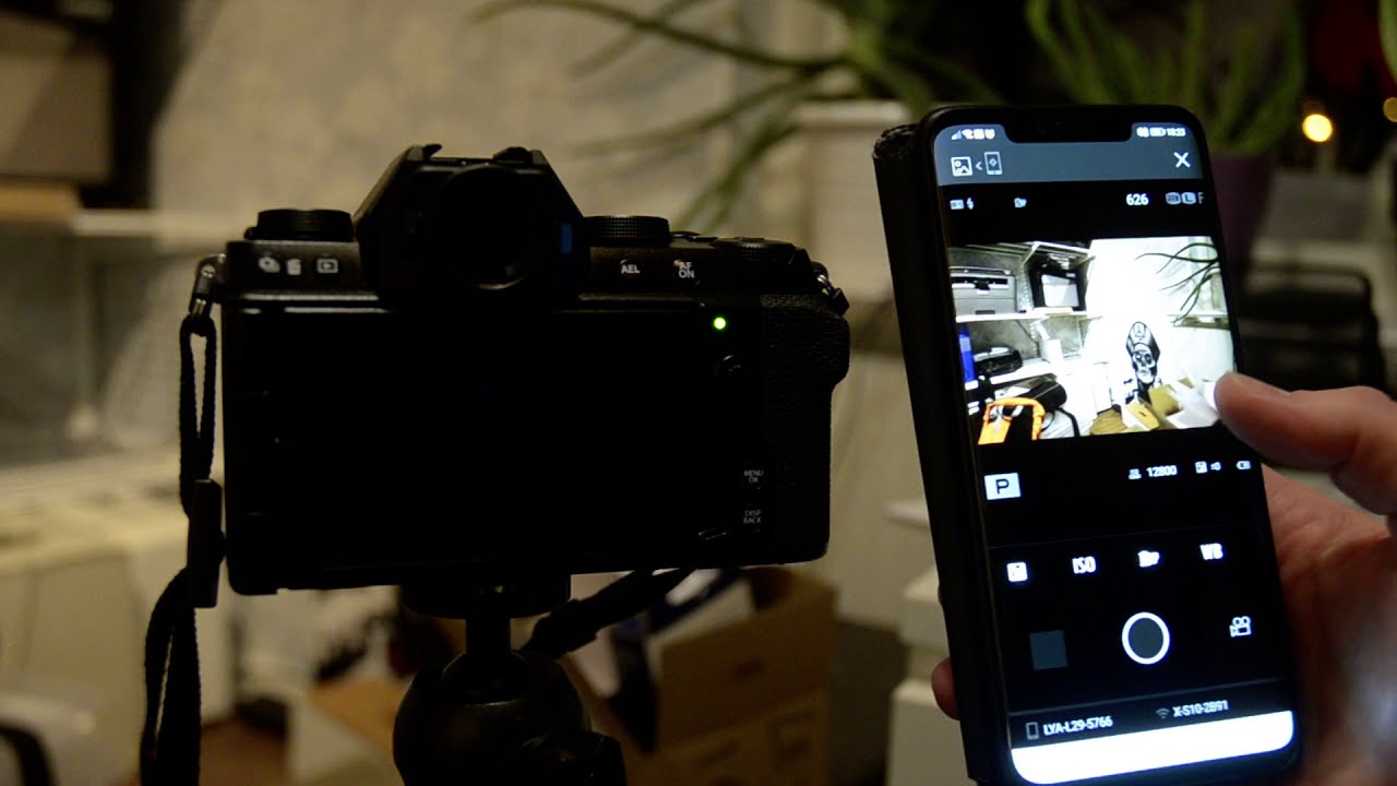

Alguém mais aqui possui uma X-S10...
…para fazer um teste com o Fujifilm Camera Remote, para ver se é um problema do app ou um bug com a minha câmera?
Esse app é meio instável mesmo. Tá usando com qual celular? Qual versão do Android, se é que vc está usando Android?
Android 10, Galaxy S9. O problema é exatamente o mesmo desse vídeo (e pesquisando achei monte de gente relatando a mesma coisa, e não só com a X-S10):
Ao usar o app para controlar a câmera remotamente, ao mudar o ponto de foco ou tirar uma foto, o app e a câmera travam - inclusive a câmera deixa de responder completamente e só volta ao normal ao tirar a bateria.

Atualizando: instalei o Firmware 2.0 na câmera e…o problema melhorou bastante. O live view ainda tem lags, às vezes precisa tocar duas vezes na tela para o ponto focal mudar, está bem mais lento que com a minha X-T20, mas ao menos não ocorre mais o travamento da câmera e do app.
Passou de bug impeditivo de uso para ruim de usar, heheheh
