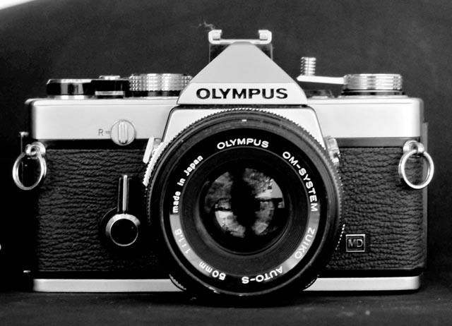

Mais uma dúvida? :ok:
Me desculpem pela pergunta, mas para serve a chave assinalada pela seta?
http://img148.imageshack.us/img148/5963/3477569991d7c3031ce7o.jpg
obrigado
Self timer, temporizador. Abaixa a alavanquinha e aberta o botão do meio com o obturador armado.
