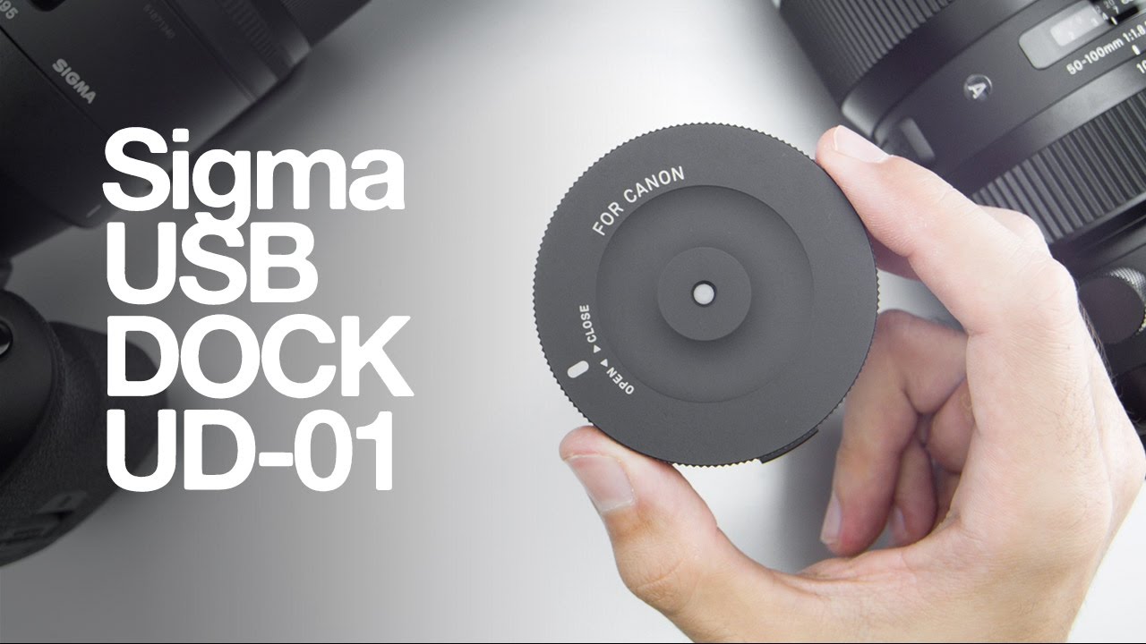

É o seguinte, está chegando pra mim um Sigma 150-500, foi o que deu pra comprar no momento. Estou ansioso para que chegue eu consiga melhores resultados nas passarinhadas, pois estou evoluindo, à medida que estudo e pratico as teorias e dicas no mato.
Minha dúvida é “se precisa fazer algo em termos de software/firmware da câmera (7D) ou da lente, ou se é plug and play”.
Só decidi perguntar aqui depois de ter procurado algo nos tópicos do Fórum e vídeos/artigos e não ter achado nada.
Me ajudem!
A lente opera quase que igual a uma lente da Canon inclusive a transmissão eletrônica do EXIF de abertura da lente para a câmera. O único cuidado a ser observado é realmente a precisão do foco automático e se tiver problema com isso, fazer um ajuste fino de foco da lente na sua câmera pode resolver a questão (isso se tiver problemas com precisão).
Obrigado, Cheferson!
A lente basta encaixar no corpo, agora se houver atualização de firmware aí somente pelo “Dock” que é um acessório da própria Sigma para fazer esse tipo de ajuste. Essas lentes mais longas às vezes dão problema de descalibragem de foco, focalizando ou atrás ou a frente do assunto. O dock permite corrigir isso e se não me engano por faixa de comprimento focal (tipo de 100 a 150mm, depois de 150 a 200, tipo isso).
O ruim é que esse acessório é meio carinho, mas como em compras pela internet é possível devolver o item até 7 dias, dependendo compensa pegar um novo, fazer os ajustes e devolver.
Tem vídeo do vlog do Zack:

Entendo que é esse modelo aqui, já mais antigo, anterior ao projeto da 150-600.
Essa lente não é compatível com o dock USB da Sigma.

Eu vi esse “dock” Fernando. Tava em dúvida se seria necessário, e se só com isso eu conseguiria fazer o update/regulagem do foco.
Obrigado!
Obrigado, André Sena!
Eu havia visto no site da Sigma sobre atualização de firmware da 150-600, que era com o dock. Mas não vi a mesma referência a 150-500. E já estava tirando conclusão que pelo fato de a 150-600 ser a evolução da 150-500, o dock serviria para ela. Ainda bem que vi as respostas aqui.
Caraca, Fernando! Se depender desse USB Dock eu nem compro a lente! Eu havia visto o review da 150-600 Contemporary, e achei massa. Mas esse acessório aí acho que desanima até profissional.
Vou esperar ela chegar, enquanto isso leio o manual.
Uso esses docks já tem um tempo e te digo que embora em certos casos sejam o único modo de calibrar o AF direito, o processo é BEM trabalhoso com lentes zoom, não importa se longas ou curtas.
As distâncias escolhidas não precisam bater 100% mas não podem sair muito, principalmente mais de perto. E o correto é fazer um de cada vez e checar a cada ajuste. Não tente fazer todos os comprimentos focais de uma vez só, esteja avisado.
O tipo de alvo é fundamental. Escolha algo em preto e branco bem contrastado.
Se a sua câmera tiver microajuste no corpo, zere tudo antes, senão vira uma bagunça e pode ser que a lente de problema com outros corpos.
Ajuste então pelo dock se em alguma outra câmera der problema de FF/BF, ajuste pela câmera.
O indicado para qualquer microajuste, seja pela câmera ou pelo dock é fazer pelo menos cinco medidas e tirar uma média.

A lente que adquiri - Sigma 150-500 - não chegou, foi golpe de um vendedor no eBay, e fui reembolsado.
Então, aproveitando, já que já estva arrepiado com essa coisa do USB Dock, decidi ir para equipamento NATIVO, e optei pela mais barata da série L. Comrpei uma bela ef 100-400. A vida de passarinheiro mudou totalmente!
Só que eu percebia que existia uma desfoquezinho e cheguei à conclusão de que era back focus. Vi uns vídeos no youtube, imprimi a template do cara do canal, arranjei um tripé e mandei ver na gambiarra. Fotos bem melhores agora.
