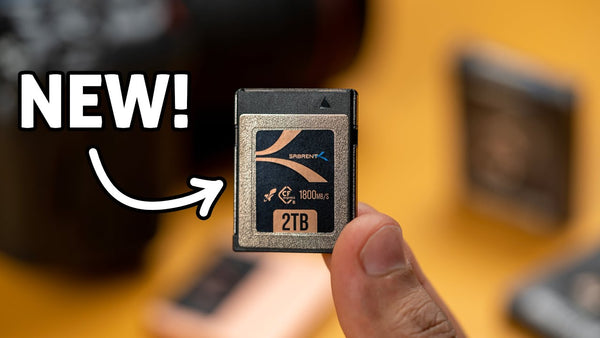

Mais uma opção de alta capacidade para CFexpress Tipo B
1,800 MB/s reads
1,700 MB/s writes
Sustained writes with the potential of up to 1,300 MB/s at 1TB and up
1,800 MB/s reads
1,700 MB/s writes

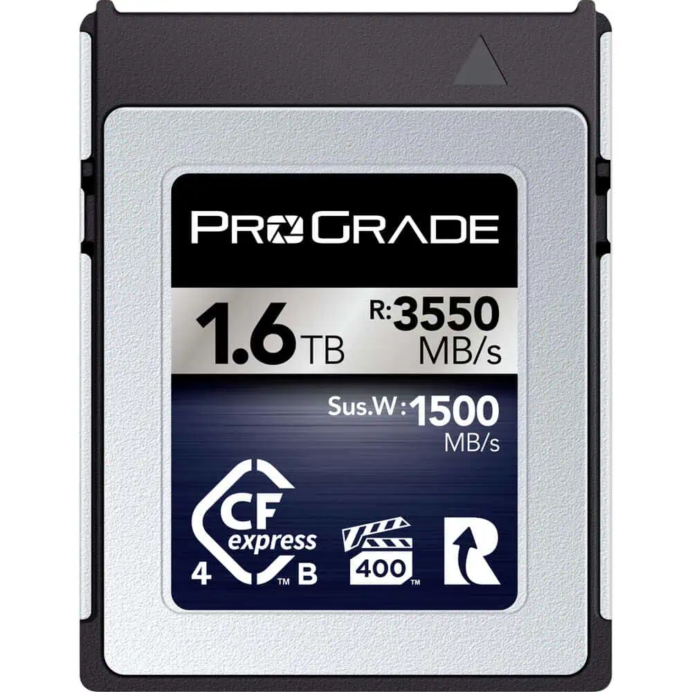

Não sei quando começou mas a fabricante de cartões de memória Prograde começou a informar em seus cartões de memória qual é a velocidade mínima sustentada de escrita: parâmetro “Sus.W”
Nem todos os fabricantes informam a velocidade mínima sustentada de escrita e quando informam tem de localizar no site ou algum PDF detalhando as especificações do cartão.
Parabéns a Prograde por deixar claro essa informação direto no cartão. Espero que outros fabricantes sigam o exemplo.
