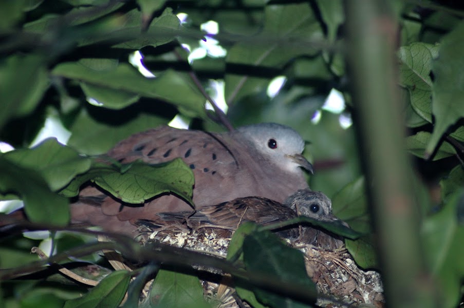

Veja no meu caso, que nunca fui fotógrafo de aves, nem sei as raças e as que peguei foi de forma incidental.
Achei um ninho e tirei a foto abaixo. Na hora fique com medo de assustar a ave e não afastei os galhos que estavam na frente, fiquei um tempo tentando achar um ângulo que tivesse menos obstáculos na frente e isso foi o máximo que consegui achar.
Voltei no dia seguinte mais decidido, me aproximei e afastei um galho, imediatamente ela foi embora. Deixei pra lá, não valia a pena por o ninho em risco.
Agora isso foi de perto, então o problema foram os galhos, se o problema for a iluminação como resolve? não resolve?
