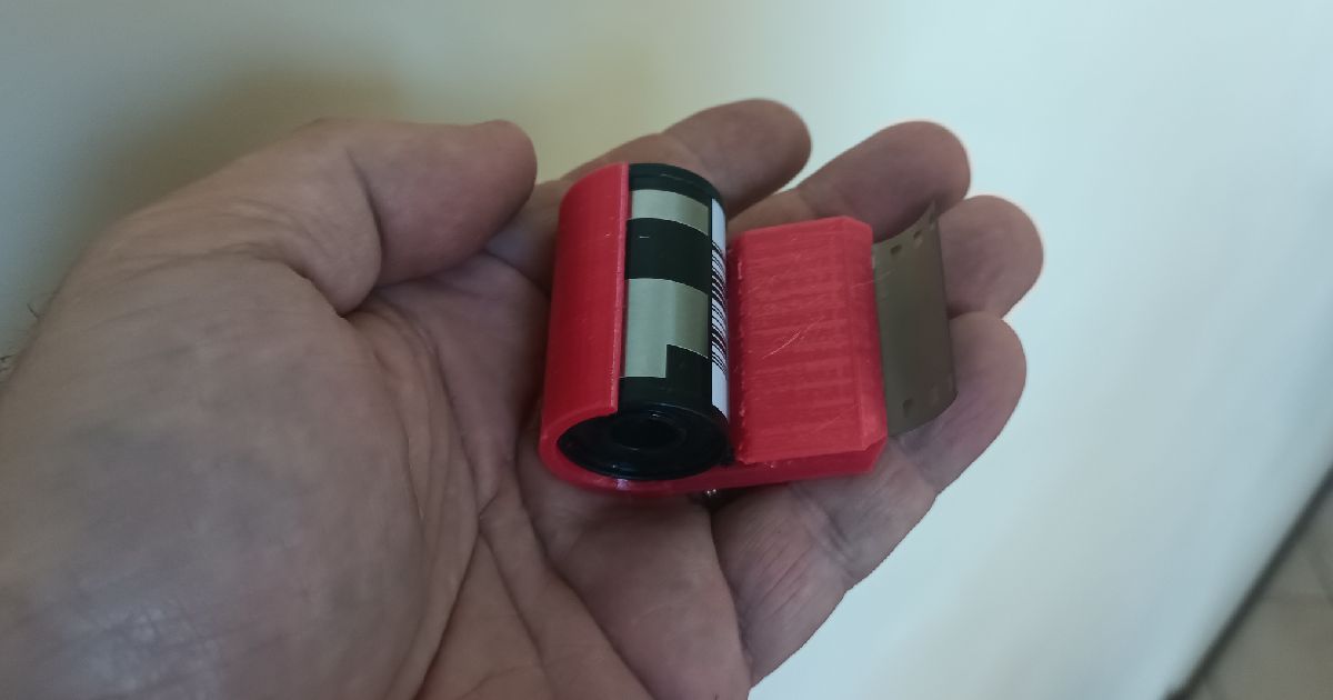

Esse aqui, é pra quem gosta de REBOBINAR filmes. Quando se pretende reaproveitar um filme original para rebobinar, é necessário cortar o filme com uma pequena sobra para prender nela o filme a ser rebobinado. Se essa sobra for muito curta, não vai ser possível fazer essa fixação com segurança. Se for muito longa, corre-se o risco de danificar o último fotograma do filme original.
Para resolver esse problema, criei um GABARITO de corte. Quando terminar de colocar o filme na espiral do tanque de revelação, encaixa-se o “cassette” no gabarito e pode-se então cortar rente com um estilete.

Muito bacana a solução, pretende oferecer à venda ou fez somente pro seu uso mesmo?
Até hoje ninguém me perguntou se eu vendia… Deixo o projeto no Printables em domínio público. Se algum amigo mostrar interesse e não tiver como ou quem imprima pra ele, terei prazer em presentear.

Já imprimi muitos projetos “baixados” também… O problema, é que volta e meia eu - chato que sou - acabo encontrando algum erro e reprojetando… O soft release da Nikon F2 foi assim. Acho que o cara não tinha um original na mão pra tirar as medidas. Como eu tinha, resolvi refazer tudo. O problema foi no dimensionamento da rosca. É um processo entre adivinhação e tentativa e erro pra acertar…
