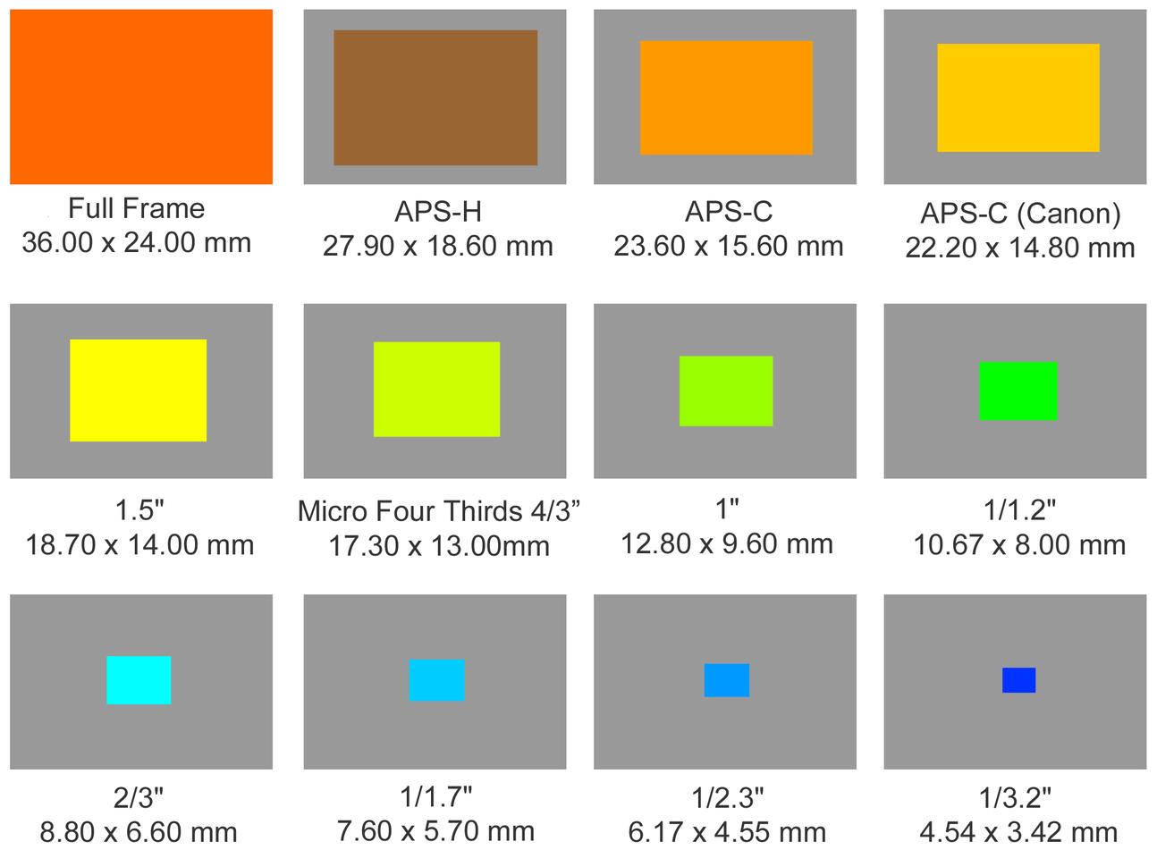

Muita gente bota a culpa nos pixels pequenos mas eu acho que são as lentes dos celulares o gargalo.
Eu acho que o tamanho do sensor é um grande gargalo também.
Sensores de celulares hoje em dia ainda estão entre 1/1.7" e 1/2.3".
Esse iPhone 13 Pro se encaixa nessa média com seu sensor de 1/1.9" na lente principal. Nas outras lentes é ainda menor.
Quando for padrão sensores de pelo menos 1" nos celulares vamos ver uma competição mais acirrada.
1" é o tamanho de sensor que já começa a entregar uma qualidade aceitável pra nível profissional.

Por exemplo, as Pana LX3-7 e as Fujis X10-30 tem um sensor pequeno mas uma ótica absurdamente boa. Tive todas essa e tenho zilhões de imagens arquivadas feitas com elas.
Realmente, a ótica é algo fundamental, isso é óbvio. Mas comparadas com qualquer APS ou MFT, mesmo muito antigas, elas perdem feio em baixa luz. Dessa classe com sensor em torno de 2/3" a melhor que tive foi a Fuji X30, seguida de perto pela Pana LX7, ambas com uma ótica absurdamente boa. Em luz normal, me atrevo a dizer que a qualidade de imagem muitas vezes é indistinguível de uma SLR dessas Canon/Nikon de 12 MP. Mas em low light… Nem com reza braba, mesmo uma EOS 350D mata elas.
Também tive duas com sensor 1" (Canon G5x e uma Oly que não lembro mais qual era), e o ganho em low light era bem visivel. Mas a ótica era so-so.
