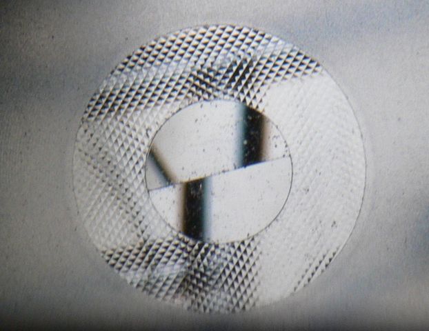

Esse método de microprisma é exatamente como eram nas SLR’s da decada de 80, com split image no meio e prismatico em volta, quando se alinha o split o foco está correto, e quando não é possivel pelo split os primas tem que sumir ficando apenas pontos… é um metodo manual muito rapido…

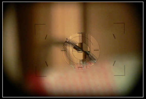

A yashica FXD do meu pai é igual a este do link da 600D, tem o split no centro e os primas em volta… é muito simples e facil…
Uma dica é, procure por linhas, ou arestas para focar com o split…

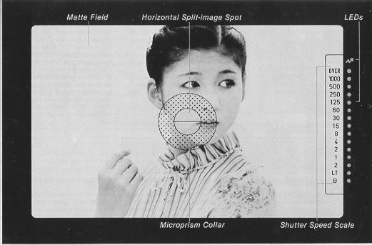

Basta procurar imagens de manuais de cameras antigas, como por exemplo da yashica fx-d do meu pai, essa simagens é do manual dela… e acho que da para ver como “funciona”…
Essa eu achei e não sei qual camera é mas é pentax.
Essa aqui deve ser de alguma digital com o split focus screen já instalado.

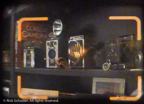

Os telemetros é mais ou menos igual, porém é uma area do visor que mostra o split como esse da leica m6.
http://www.ultrasomething.com/photography/photos/blogphotos/2010.Q3/Rangefinder_Viewfinder.jpg
O quadrado no meio faz a telemetragem de acordo com a distancia para isso a camera tem 2 “visores” na frente, na verdade é 1 somente, por onde se encherga e o outro por meio de espelhos faz a segunda imagem do split, quando se gira o anel do foco ele meche além da objetiva esse espelho responsavel pelo split do foco e ainda os traços do enquadramento também se movimentam em diagonal para a correção do paralaxe… muito engenhoso isso…
Aqui a imagem do viewfinder da minha yashica electro 35 gtn( Igual, mas não é a minha propria)
http://static.photo.net/attachments/bboard/00X/00XCgi-275969584.jpg
Aqui fora de foco

Essa imagem da Pentax é do tipo que eu estava procurando. Nessa dá pra ver direitinho como funciona o Split.
