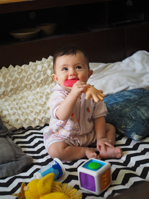

Seguem fotinhas simples só para vocês me ajudarem msmo rs.
A primeira esta sem nada de tratamento, agora esta ela aqui com um pouco de tratamento.
Pessoal creio que agora a nitidez atendeu minhas expectativas, utilizando uma prime 45mm 1.8.
Criticas e sugestões sempre são bem-vindas.

Cara essa foto tá com uma velocidade de 1/8 . Mesmo num tripé 1/8 é uma velocidade muito baixa que pode resultar facilmente em tremidos e falta de nitidez. Subir o ISO e deixar a velocidade mais rápida pra compensar é a solução. Por exemplo: se você usa 24MM de distância focal, experimente deixar em 1/100 ou mais rápido 1/125 , 1/200 , etc. Eu particularmente acho que pra lentes do sistema micro 4/3 (12-42MM , equivalente Fullframe a 24-85 ) eu usaria no mínimo 1/100 pra ter boa nitidez , mesmo que tenha que subir o ISO de 200 pra 800, por exemplo.
Cara essa primeira foto foto tá com uma velocidade de 1/8 . Mesmo num tripé 1/8 é uma velocidade muito baixa que pode resultar facilmente em tremidos e falta de nitidez. Subir o ISO e deixar a velocidade mais rápida pra compensar é a solução. Por exemplo: se você usa 24MM de distância focal, experimente deixar em 1/100 ou mais rápido 1/125 , 1/200 , etc. Eu particularmente acho que pra lentes do sistema micro 4/3 (12-42MM , equivalente Fullframe a 24-85 ) eu usaria no mínimo 1/100 pra ter boa nitidez , mesmo que tenha que subir o ISO de 200 pra 800, por exemplo.
Já a segunda foto a fotometria ficou 1/100s ƒ/5 ISO400 22mm ; ou seja a velocidade do obturador não foi problema pois 22MM em sensor Micro 4/3 é equivalente a 44MM do sistema Fullframe. Então uma velocidade 1/100 seria suficiente. O que está engraçado é que o foco parece que ficou bem na calça jeans do bebê da foto. Como você possivelmente fotografou na abertura máxima da lente (ou algo próximo disso), há uma clara perda de nitidez nas bordas da imagem. Para resolver isso, fechar a abertura para F8 seria uma ótima solução, você teria tudo em foco na sua cena pela distância que você fotografou e teria nitidez no centro da foto e nas bordas também .
Mesmo usando a lente do kit, é possível obter ótimas fotos. Fechar de F5 pra F8, dá um Stop inteiro + 1 terço. Você poderia facilmente resolver isso subindo o ISO pra 800 ou pra 1000 e fechando a abertura pra F8. A fotometria adequada também influencia bastante na nitidez percebida. Por exemplo, o ponto ótimo de uma objetiva geralmente está entre 1 a 3 stops mais fechada. Uma lente de kit só fica nítida entre F8 - F11 - F13 e as aberturas intermediárias.
Se você usou a 45MM 1.8 (não vi a abertura usada), vale a mesma regra. Uma lente 1.8 vai começar a ficar nítida a partir de 2.8 (de 1 a 3 stops) , temos F4, F5.6 . Então qualquer abertura entre F2.8 até F5.6 a lente será ultra-nítida. Entendeu como funciona? Não tenho medo de , eventualmente, subir um pouco o ISO da sua câmera. As vezes é preferível um pouco de ruído mais elevado (com pouca perda) do que uma foto tirada em 1/8 que a velocidade do obturador qualquer tremida tira a qualidade de nitidez da foto.
Espero ter ajudado. Valeus

O pessoal falou da velha regra da velocidade do obturador ideal é ser o dobro ou acima da distância focal da lente considerando o crop; por exemplo, com a 45mm f/1.8, o ideal é ter a velocidade do obturador em 1/90 ou 1/100, ou acima. Com o IBIS da câmera, dá pra ser um pouco mais relaxado, dá pra usar 1/50 tranquilamente.
Mas isso vale para objetos estáticos. Para fotografar pessoas, se elas ficarem BEM estáticas, dá pra usar as regras acima. Se elas estão se movendo, eu costumo usar no mínimo 1/125 ou mais rápido.
Quanto à lente do kit, nunca tive a 14-42 PZ, as opiniões sobre ela são variadas - muita gente fala mal, mas já vi fotos e vídeos incríveis com ela. Eu costumava usar minhas lentes kit em f/5.6, que era a abertura de nitidez máxima dela (e da maioria das lentes m43), e ficava excelente. Aliás, a 12-32 da Panasonic é outra das que não vou vender.
