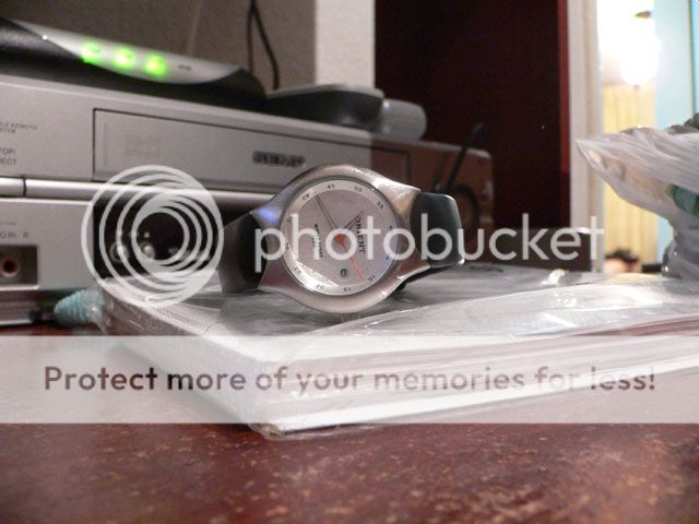

  • Estão aí os testes, ao mudar a abertura de F4 para F2.8 nada do ponto esperado:
  • Outro, agora alterando ISO…
Todos os testes feitos com a câmera no tripé e resetada para configurações de fábrica, além de condições normais de luz.
Praticamente não tenho dúvida de que entre F2.8 e F8 dessa câmera existem 2 e 1/3 variando com 2 e 2/3 pontos de luz, quando o correto seriam 3. A dúvida, ela é F2.8 mesmo?! E se sim, qual a abertura final?!

Eu não esquentaria, Bruno. Isso n deve ser uma regra, tá me parecendo um problema da Panasonic mesmo, para falar com certeza só com um fotômetro, mas o Fábio (no tópico do Orkut) testou com a Canon dele, e estava okey.
Vejam como é enorme a diferença de luminosidade entre F2.8 - 1/8s e F8.0 1s na Panasonic:
Fiz o mesmo teste com minha Canon A40.
Na Canon a diferença é quase imperceptível.
De qualquer forma, a luminosidade de ambas em F2.8 é parecida, sendo que a FZ20 estava em ISO80 e a A40 em ISO50. É sabido que o ISO real da Canon é maior do que o indicado(fonte: Dpreview e outros sites de review). O ISO50 dela provavelmente equivale ao ISO80 da Panasonic. Isso tudo é muito, muito estranho…

Ao invés dos 3 pontos esperados entre F2.8 até F8, você obtém de 2,3 variável ao máximo de 2,6, então ou ela não é F2.8 ou não é F8, o que não resolve o problema.
Conversando com o Fábio que postou acima, e o com o Georges, eles encontram a mesma diferença, claro que não se espera a precisão de uma profissional numa compacta, mas se o fotometro vai de F8 até F4 mostrando aproximadamente os 2 pontos esperados, e de repente de F4 até F2.8 mostra 0,3, é muita margem de erro, no way.
A diferença é tão grande que no teste do Fábio, é a diferença entre uma foto bem exposta e outra sub-exposta, quando na verdade não poderia nem haver diferença perceptível.
Aqui deu 2/3EV de F2.8 pra F4.0. Realmente absurdo.
Comparando com a Canon, a conclusão é de que o F2.8 é próximo do que deveria ser(assumindo que o ISO50 da Canon equivale ao ISO80 da FZ20 - fonte: Dpreview). É provável que nenhuma das duas medidas(F2.8 e F4.0) esteja 100% correta. Na Canon também há uma diferença de F2.8 pra F8.0(não pude testar com F4.0 porque ela só permite usar abertura mínima ou máxima), mas é bem menor do que 1/3EV. Quase imperceptível. Bizarro… :wacko:

Gustavo, nos meus testes não encontrei uma diferença tão grande. Aqui dá 2/3EV de F2.8 pra 4.0, segundo o fotômetro. Visualmente parece ser isso mesmo.
Mais fotinhas:
F2.8 - 1/1000s - ISO80
F4.0 - 1/500s - ISO80
Em algumas exposições tbm consegui 2/3EV entre essas aberturas, até é aceitável (embora não devesse haver diferença alguma), o problema é que em algumas consegue-se apenas 1/3EV.
Talvez seja mais perceptível em baixas velocidades, embora sei lá, esse negócio como disse o Georges, é um mistério.

As fotos acima são iguais em termos de luminosidade. Pardoxalmente, a em 2.8 está mais nitida e contrastada.
