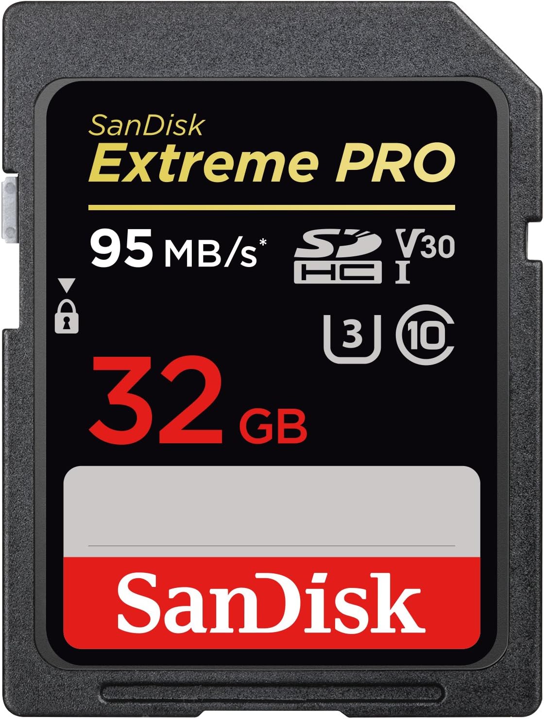

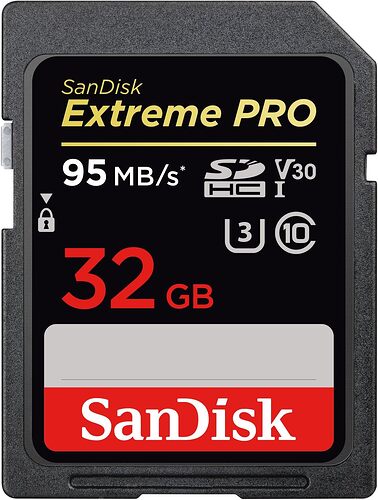

O Cartão é esse:
Peguei direto na B&H americana.
Mas ouvi algum papo de que tem que ser V60 ou V90.
Mas de toda forma é estranho pois todas as outras câmeras fazem mais rápido isso.
Esses extreme pro da Sandisk tem uma escrita bem parecida com a leitura. São bem bons.
Esse deve ser 95mb leitura e 90mb escrita. Deveria dar conta.
Talvez a R10 tem alguma característica de hardware/software que se saia melhor com os V60/90.
Dá uma olhada se é isso mesmo.
Testa com o firmware atualizado também.
V60 com certeza ajuda porem é mais util para vídeo 4k, para o video não travar com buffer cheio.

Ele testa um cartão igual a esse Sandisk, V30 mas de 128GB, o cartão realmente não atende porque a canon nerfou o buffer da camera.
Solução:
USH II V60 + CRAW + modo H ao inves de H+.
