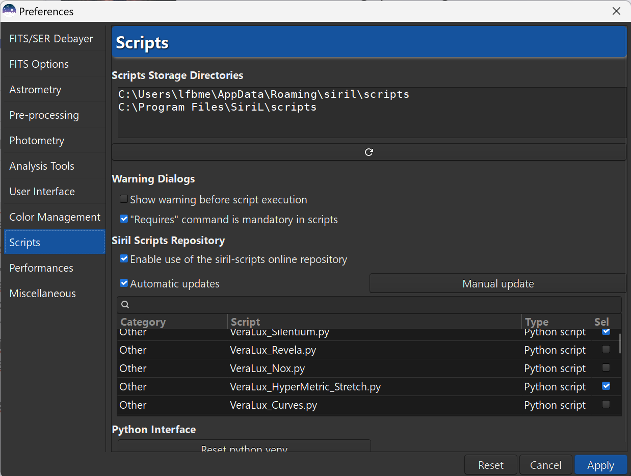

Pra instalar o Veralux HyperMetric Stretch, vá no menu “botão hambúrguer”, depois em Preferences, Scripts e selecione Veralux HyperMetric Stretch. Estes scripts não ocupam muito espaço, então você poderia instalar vários. Recomendo instalar só os necessários pra não poluir muito sua interface.
A instalação vai acionar também a instalação de um interpretador python, que vai ser baixado uma vez só, automaticamente.

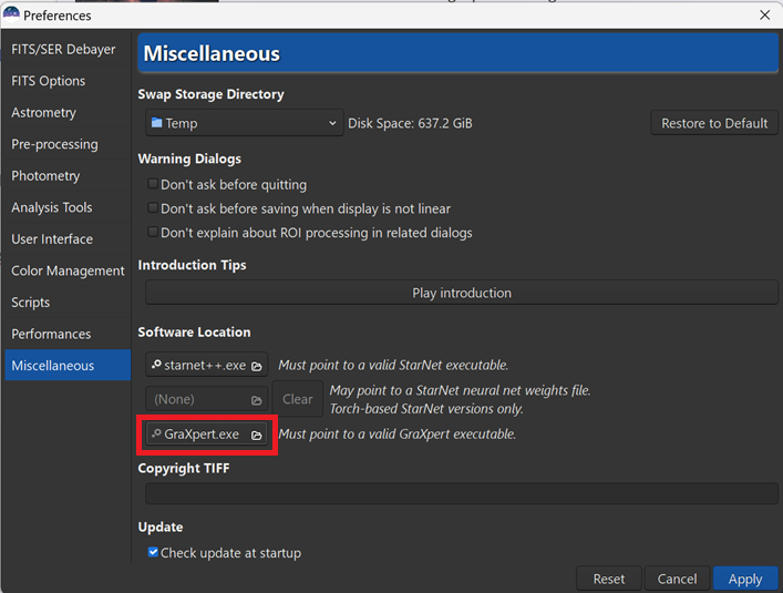

Em seguida, vamos configurar o Graxpert, assumindo que este já foi instalado. Vá em Preferences, depois em Miscellaneous, e configure a pasta onde está o executável do Graxpert:

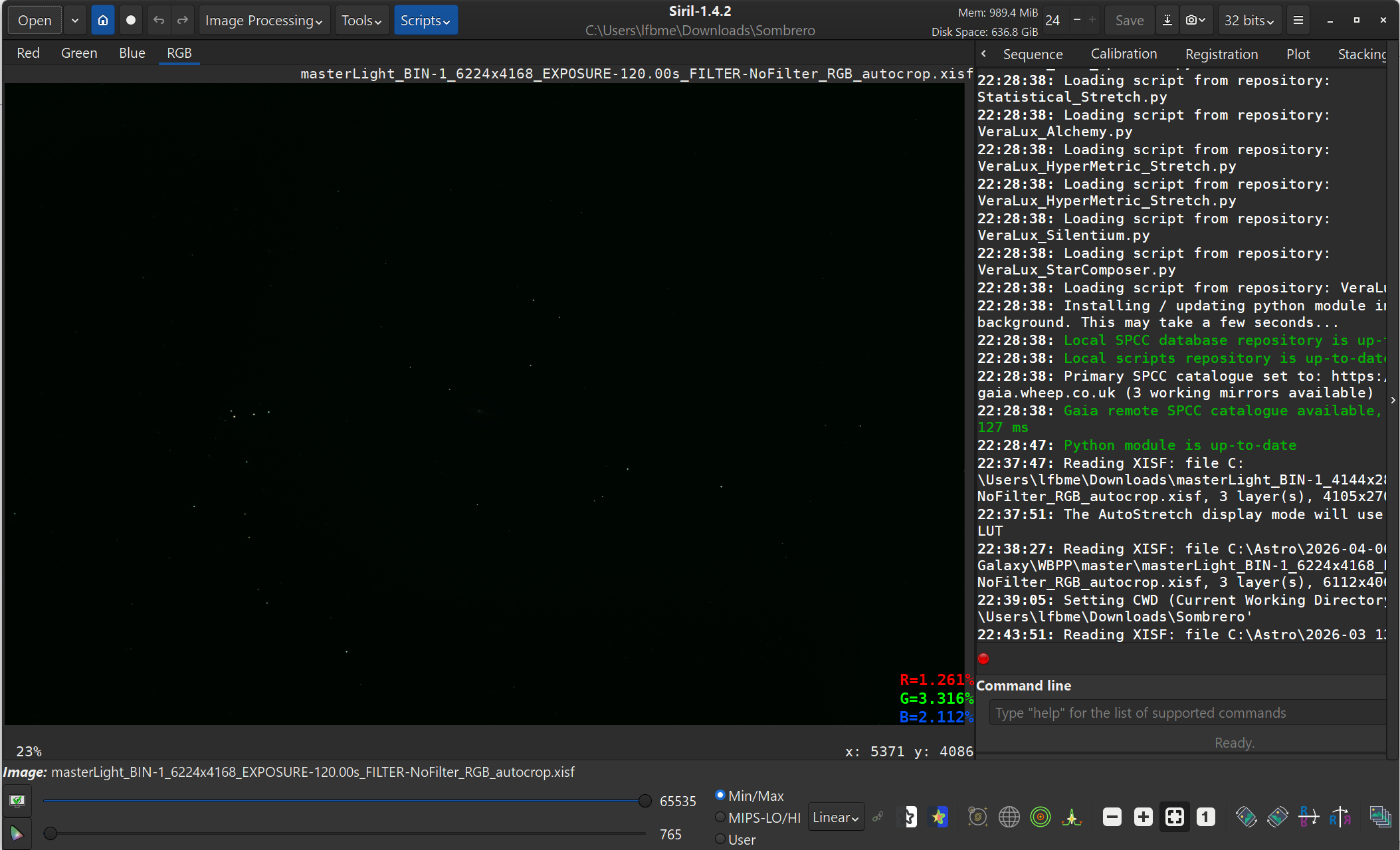

Pra abrir nossa imagem, clique em “Open” e abra o arquivo que disponibilizei.

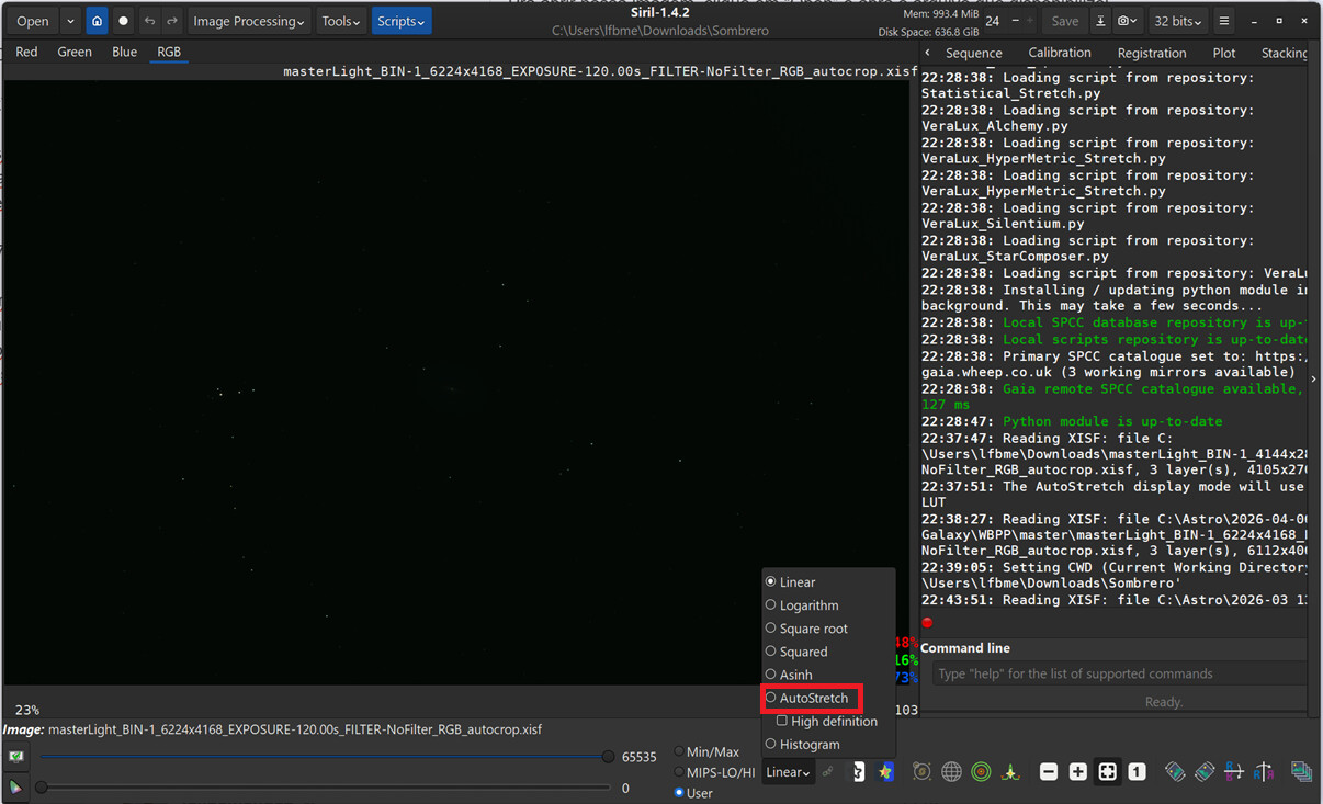

Ah, não! A imagem tá preta!!! É quase isso que vemos no céu, e nosso detalhe tá perdido nessa escuridão aí. Neste momento, a coisa mais importante é expandir a banda visível pro máximo, pois o Siril insiste em ajustar os limites mínimo e máximo do histograma da imagem.
Obviamente não há muito que possamos fazer com a imagem neste estado. O que fazemos então é aplicar uma função de tela, que vai expandir a parte escura do histograma somente pra visualização. Neste momento, esamos trabalhando com a imagem no estado linear. Pra aplicar a tal função de tela (autostretch), vamos selecionar:

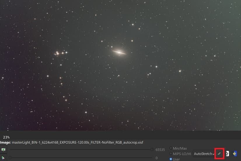

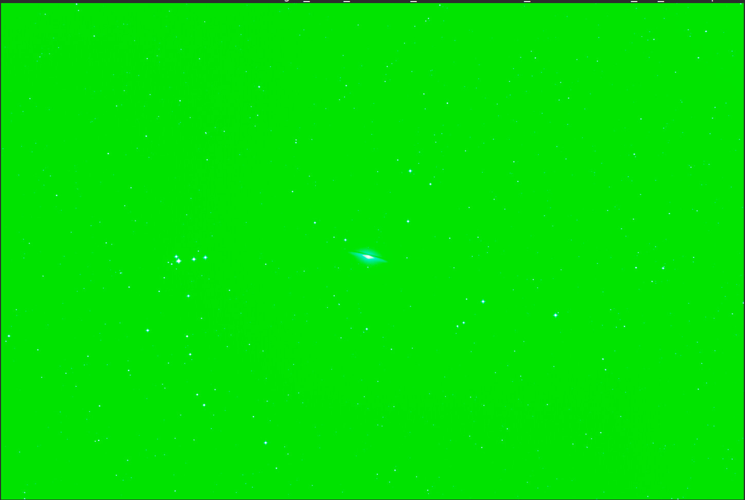

Putz, não! Nossa imagem está verde!!!
Pra encurtar muito a história, tem dois fatores relevantes aqui. O primeiro é a matriz Bayer no sensor da câmera, que usa um padrão RGGB, que tem dois pixels verdes pra cada pixel vermelho ou azul:
O outro fator é o filtro usado, Orion SkyGlow Imaging, que é bastante similar ao Optolong L-Pro. Usaremos esta informação mais tarde.
De qualquer forma, neste momento temos um histograma em que o verde é bem mais luminoso que o vermelho e azul. Pra vermos a imagem com cor razoavelmente neutra, a função de tela vai expandir os canais verde, vermelho e azul de maneira diferente, desconectado (unlinked) um do outro:
Ufa! Nossa imagem parece razoavelmente normal agora.

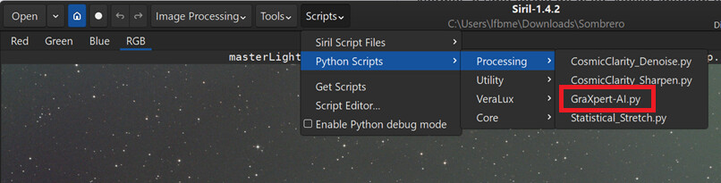

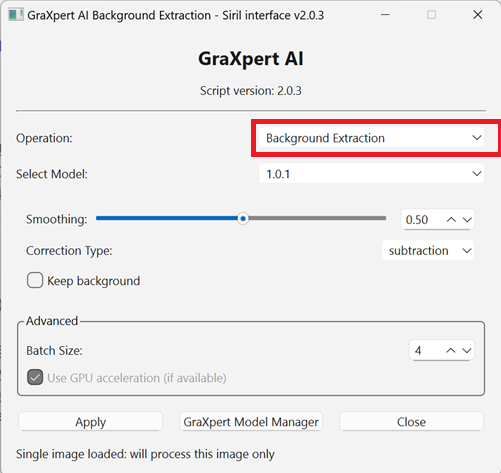

Vamos em Scripts > Python Scripts > Processing > Graxpert-AI.py

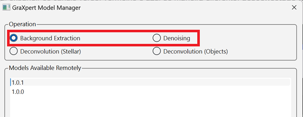

Se não aconteceu antes, vai acontecer agora de o Siril baixar o interpretador Python pra executar os scripts usados dentro do programa. Em seguida, vamos baixar os modelos de IA que vamos usar No caso, os mais recentes de remoção de gradiente (background extraction) e redução de ruído. Ao clicar em “Graxpert Model Manager”, pode-se baixar os ditos modelos que vamos usar.
Moleza até agora? Vamos então à remoção de gradiente. Há dois tipos de correção normalmente usados: subtração e divisão. A subtração costuma ser mais eficiente na remoção de gradiente, e a divisão costuma preservar melhor a cor. Neste tutorial, eu preferi usar a divisão. Note que estas duas correções são as mesmas usadas em qualquer programa de edição de imagem que use camadas (layers).
O segundo parâmetro é a suavidade (smoothing). Isso varia de acordo com o nível de poluição luminosa e características do telescópios. Pra quem me acompanha há algum tempo, eu venho batalhando contra reflexos internos, então usei o smoothing=0. Ao apertar Apply, o gradiente será removido após alguns poucos segundos:
Ainda sobrou um pouquinho de gradiente, mas como o Universo não é tão cinzento, este gradiente será removido mais tarde.

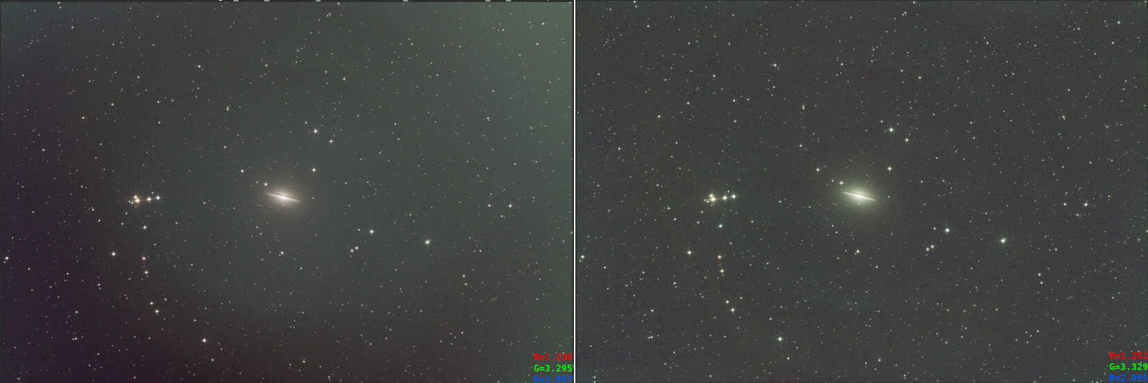

Neste momento, se clicarmos no botão de conexão/desconexão dos canais, veremos ainda uma imagem verde. Há várias formas de se sanar o problema, todas em Image Processing > Colocar Calibration:
  • Color Calibration: este método é o mais simples. Basta selecionar o fundo, e o Siril vai aplicar uma correção pra tornar aquela seleção de cor cinza neutra. Não é muito precisa.
  • Photometric Photo Calibration compara o fundo da imagem com o fundo capturado pela missão GAIA, e é mais preciso que o anterior.
  • Spectrophotometric Color Calibration vai levar em consideração a cor de cada estrela, o filtro usado na câmera e onde é a cor neutra. Esta pode ser uma galáxia espiral genérica (average spiral galaxy), pode ser uma classe de estrela específica, etc.

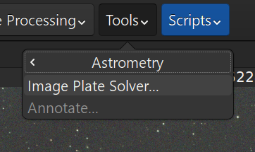

Então vamos em Tools > Astrometry > Image Solver:
Como nossa imagem foi feita com um telescópio automatizado, as coordenadas celestes e características do telescópio já estarão preenchidas. Caso contrário, precisamos preencher a distância focal aproximada, a data e hora, e as coordenadas de um ponto dentro da imagem. Com isso, o programa é capaz de definir as coordenadas de cada ponto dentro da imagem. Este processo é chamado de Plate Solving.

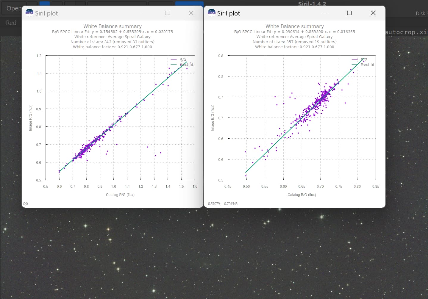

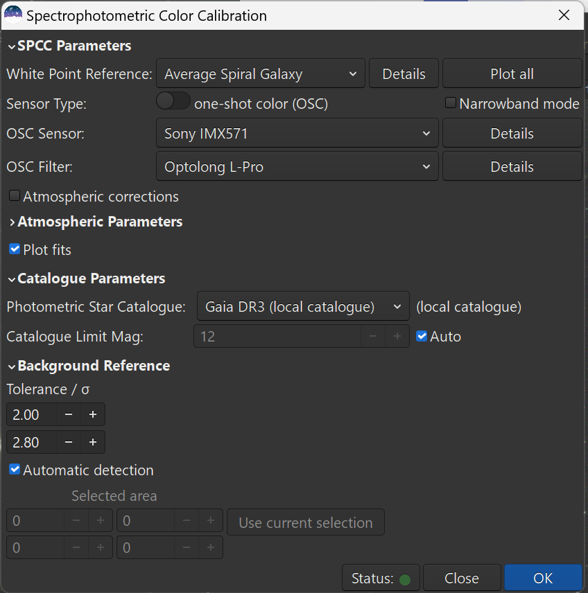

Com a imagem resolvida, as opções Photometric Photo Calibration e Spectrophotometric Color Calibration estarão habilitadas. Vamos usar a segunda.
Por hora vamos usar a galáxia espiral genérica como referência. O filtro usado (eu sempre digo qual equipamento foi usado) é um Orion SkyGlow Imaging. A resposta espectral deste filtro é divuldaga pelo fabricante:
Mas este filtro não aparece entre as opções de filtro no Siril. Temos, porém o filtro Optolong L-Pro, que tem resposta espectral parecida:
A configuração da janela vai ficar assim:
Ao clicar em Ok, o Siril vai ler as coordenadas de várias estrelas da foto e comparar com a cor de todas estas estrelas na base de dados da missão GAIA e aplicar uma correção otimizada para todas as estrelas. Os gráficos de calibração azul/verde e vermelho/verde vão ser mostrados, pra avaliarmos se a correção foi razoavelmente precisa.
Agora nossa imagem já deve estar calibrada, podemos fechar os gráficos e o diálogo da calibração. Agora, clicando no botão de conexão/desconexão dos canais, a imagem vai ser razoavelmente similar, mostrando que a imagem está calibrada.

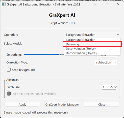

Já temos uma imagem bem respeitável. Mais um passo que pode ser dado é a redução de ruído. Também vamos usar o Graxpert.
Eu deixei todos os valores como estão, pois essa ferramenta é bem demorada. Mesmo no meu desktop com I7 de 13a geração e 32 GB de RAM, leva uns 10 minutos.
