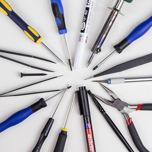

Desmontar lentes não é um processo tão simples para quem não tem experiência.
O recomendável é ter um kit completo de ferramentas em mãos (chaves de fenda e philips, pinça, espátulas de plástico e metal, lupa, pistola de calor, etc.)
Às vezes você se depara com um parafuso com a cabeça desgastada, ou um acabamento fixado com cola, e não é com uma ou duas chaves philips que resolverá o problema.
Para começar, sugiro uns kits como esses aqui.

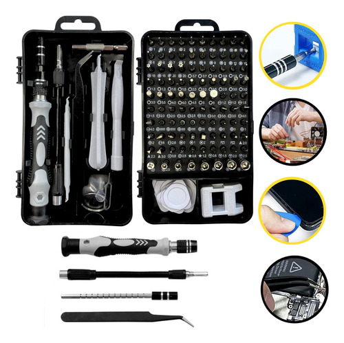

Antes de você postar eu já havia comprado esse kit aqui. Ele tem philips 000, 00, 0 e 1. Espero que sirva
https://shopee.com.br/24-Em-1-Ferramenta-Jogo-Chaves-Precisão-Torx-Fenda-Philips-i.379994163.13283965933
Com certeza você terá aí todas a medidas de chaves necessárias. Mas não se desmonta uma lente apenas com chaves, há outras ferramentas importantes ao trabalho. Sem elas a chance de insucesso é grande.
