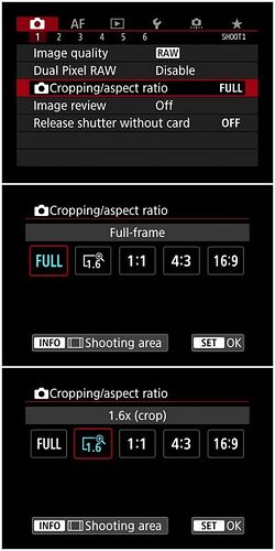

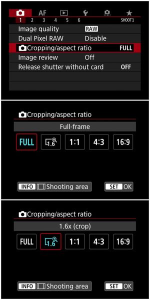

Fernando, apenas para constar, página 119 do manual da RP , ao usar lentes EF-S na RP , automaticamente o fator de corte é aplicado . Talvez , se usar lentes como Tamron/Sigma/Tokina, a câmera não reconheça essas lentes como “EF-S” . Mas acho que há essa barreira e que não compensa fazer isso pela vinheta apresentada.
Pra resumo da história: Lentes EF (FF) pode ser habilitado o modo Crop , sem problemas. Lentes EF-S , o fator de corte é aplicado de maneira automática, sem possibilidade de mudança.
Nao tem como… usar lente ef-s… automaticamente a camera ativa modo crop… para pegar exatamente o que a lente está jogando no sensor. Sempre irá ter visão cropada de 1.6x, ao usar uma ef-s no adaptador.

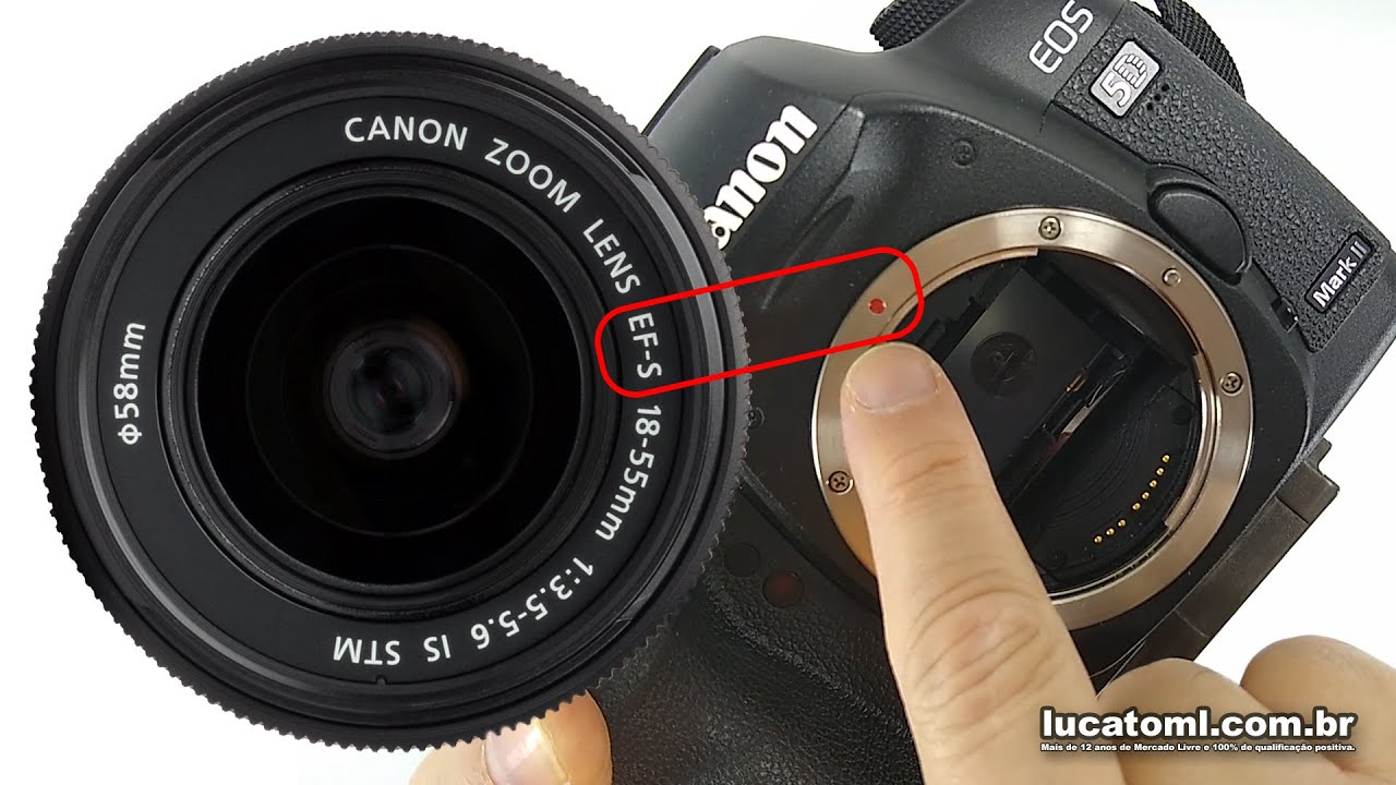

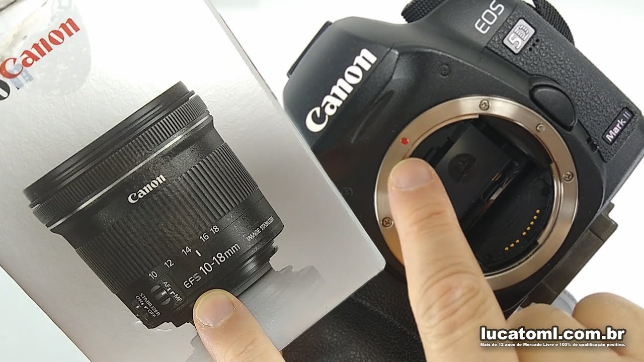

Na real eu tenho percebido que tenho usado bastante a parte grande angular para fazer fotos… Eu tive a EF-24mm STM e fazia aquele macete de tirar a tampinha para usar na 6d/5D. Depois no LR eu só aplicava uma escala (guia transformação) e resolvia o problema da Vinheta. Funcionava que era uma beleza. A 10-18 também idem… eu comprei a baioneta de metal e pegava de 13/14mm até 18 no full frame.

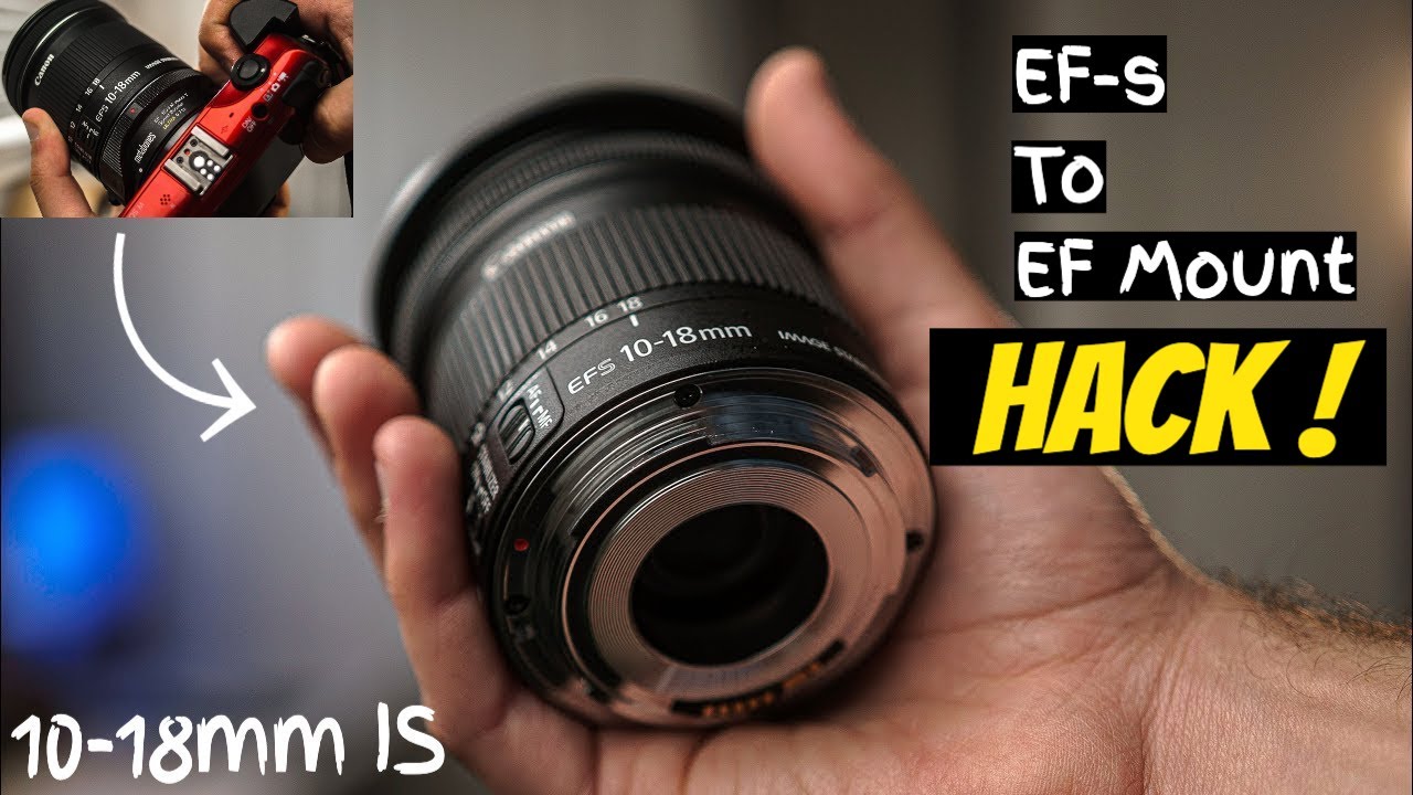

Velho, coloca fita isolante nos contatos da 10 18, e usa como se fosse uma lente manual.

Como falei, usava a 10-18 e a 24mm na Full frame. Funciona consideravelmente bem, mas também tem várias outras que funcionam (a 18-55 pega de 40 até 55mm, a Tokina 11-16 pega em 16mm, entre outras).

Se funcionasse esse modo Full com lente EF-S, eu iria comprar novamente uma 10-18 pra usar pra fazer foto imobiliária, tipo de banheiro que precisa ser muito aberto. Ela pega 13mm na FF, não é macaco gordo mas quebra galho… Uma lente full frame equivalente a 14mm custa um rim. Tudo bem a 10-18 não tem uma resolução absurda na parte não usada da lente (na verdade é bem fraca), eu sei pois eu tive essa lente e usava essa modificação da baioneta aí do Lucato, mas pra foto de imobiliária, resolução de 8mp, uma foto só eu faço uma Action com Preenchimento sensivel ao conteúdo e nitidez do Topaz Sharpen AI e o problema está resolvido.
