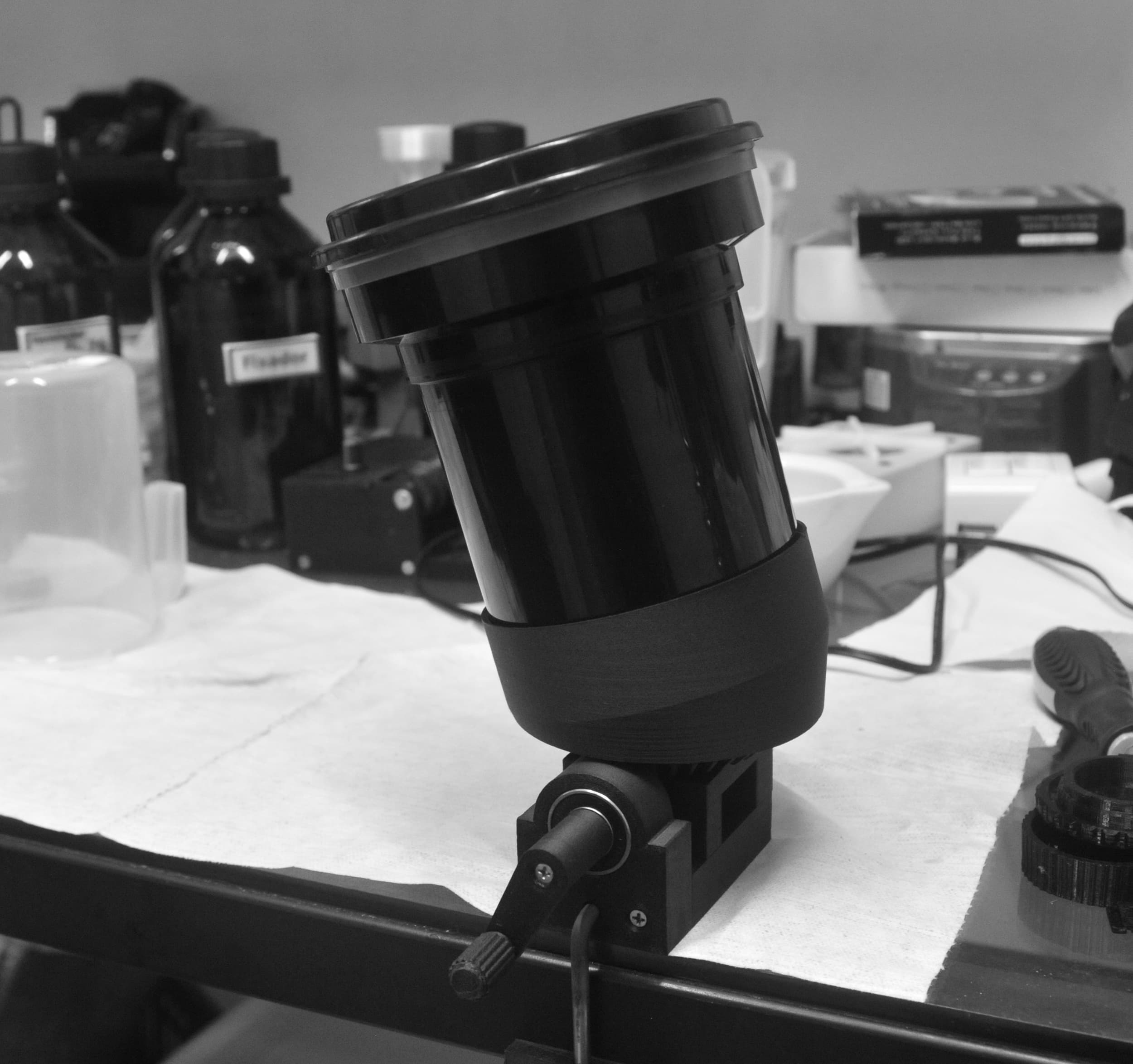

Aí tive uma idéia… Criar um agitador onde o tanque é colocado praticamente na vertical (15 graus pra ser mais exato…) e posto a girar segundo o eixo vertical. Dessa forma, o eixo vertical do tanque descreve uma trajetória cônica. Teremos a agitação desejada em intervalos, podendo parar a agitação a qualquer momento sem que isso cause falhas de imersão…

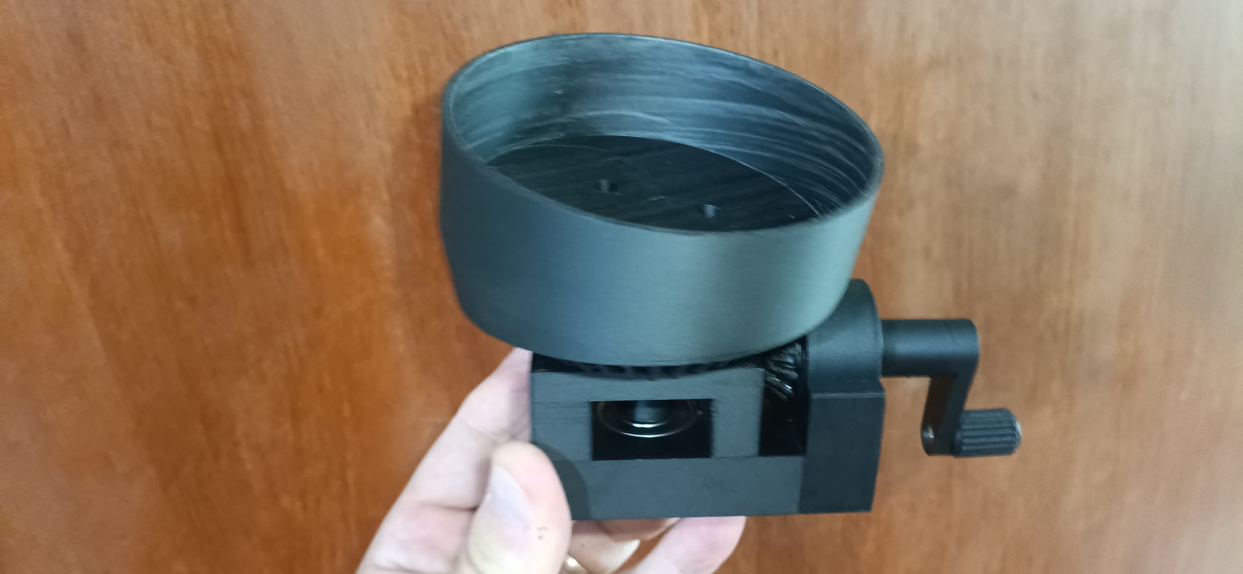

O protótipo tá quase pronto, mas vai ser algo assim…
Ainda bem que estou desenhando a coisa modular… O mecanismo está pronto e funcionando direitinho, mas o encaixe do tanque no “copo”, ainda tá justo… Fase de ajuste de peça, provavelmente é a coisa mais chata que tem em impressão 3D…
Enfim pronto!!! Medidas calibradas e funcionando. A agitação é delicada e atende àquilo que se espera na revelação, ou seja, reciclar o contato da solução com a emulsão. O movimento cônico é constante e não forma bolhas. E também dá pra parar no ciclo de alternância, sem o problema crônico dos agitadores rotativos horizontais…
