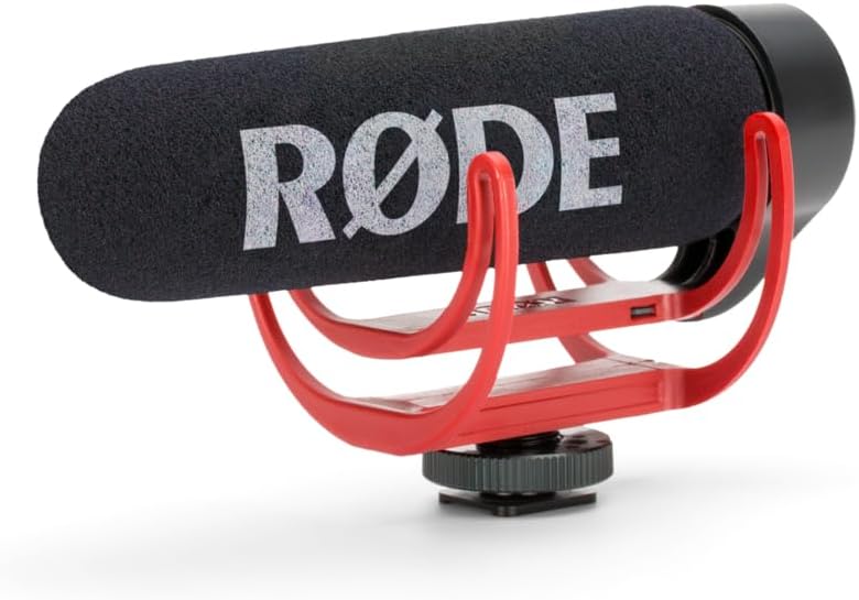

Se vc pretende captar o áudio, é interessante sim comprar um microfone externo, o pessoal recomenda bastante os RODE, como este:
O microfone que vc postou o link eu não conheço e não posso opinar.
