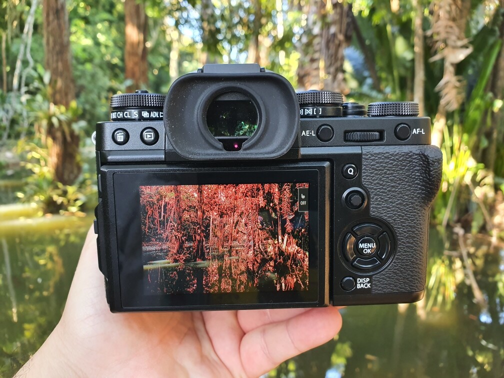

Focus peaking é isso aqui, permite que você veja as áreas em foco na sua imagem.

Obrigado! Estou usando o focus peaking. Excelente função! Estou lendo/estudando sobre hiperfocal pra aliar os dois na prática. Ainda não testei o focus peaking da M50 para distâncias maiores como montanhas, mas pelo que estou lendo, uma técnica interessante é focar no dobro da distância do primeiro plano (quando existir primeiro plano…), é mais ou menos isso?

Sabe me dizer se o focus peaking funciona pra distâncias maiores? Ou seja, se utilizar com o hiperfocal, toda a área em foco vai estar “pintada”, ou devo “pintar” na distância equivalente ao hiperfocal?
