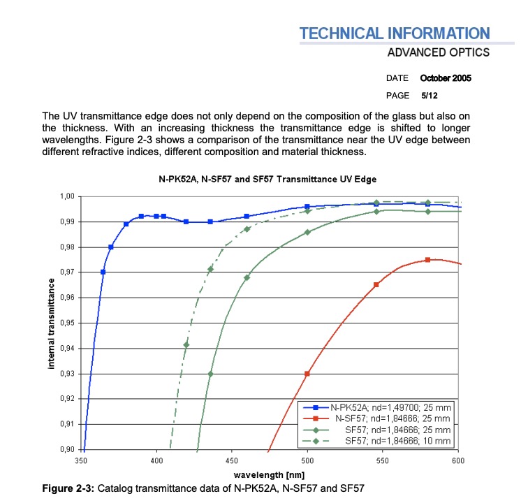

Pra você que gosta, alguns dados interessantes. Note que a maioria do vidros óticos seguem o mesmo padrão.
https://www.schott.com/shop/medias/schott-tie-35-transmittance-of-optical-glass-eng.pdf
Tirem da cabeça essa estória de UVC !
Quem insistir nisso estará por sua conta e risco, o aviso foi dado.
