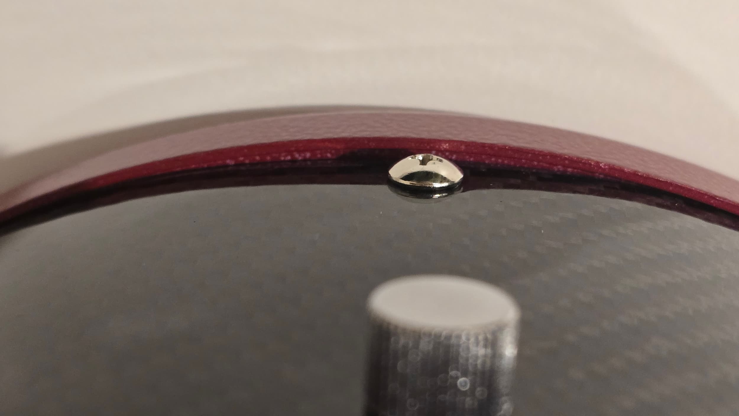

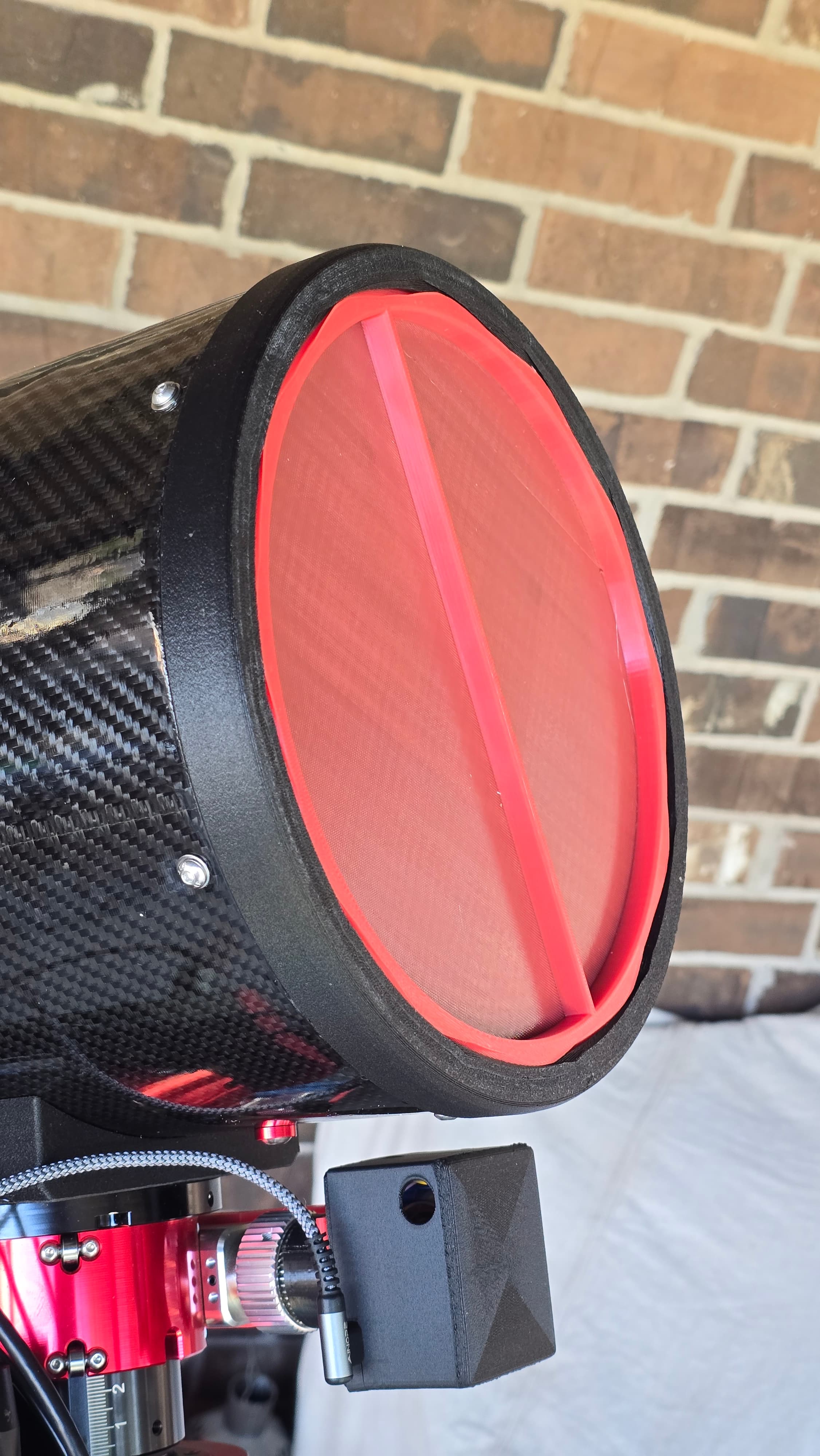

Meu telescópio era pra ser premium, mas é um pouco longe disso. Na verdade, é um telescópio GSO (marca chinesa de entrada) com tubo de fibra de carbono e ótica levemente melhorada. Mas o acabamento é meio pobre. Por exemplo, os aros de reforço nas extremidades do telescópio deveriam entrar justos, e fixados no lugar com parafusos. Mas os parafusos estavam amassando a fibra de carbono, o que me incomodava:
Resolvi recentemente o problema (e criei outro) imprimindo um aro novo, em PET-CF (não confundir com PETG-CF). Material bem resistente tanto mecanicamente quanto a altas temperaturas. Ao apertar ou esticar este aro, não consigo ver deformação. Obviamente, este aro entra justo no tubo do telescópio, resolvendo meu problema.

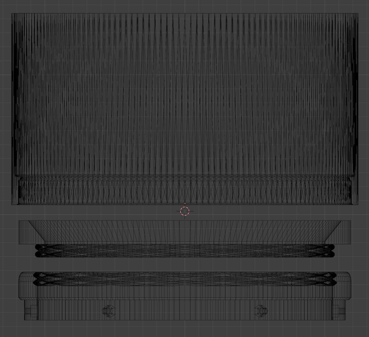

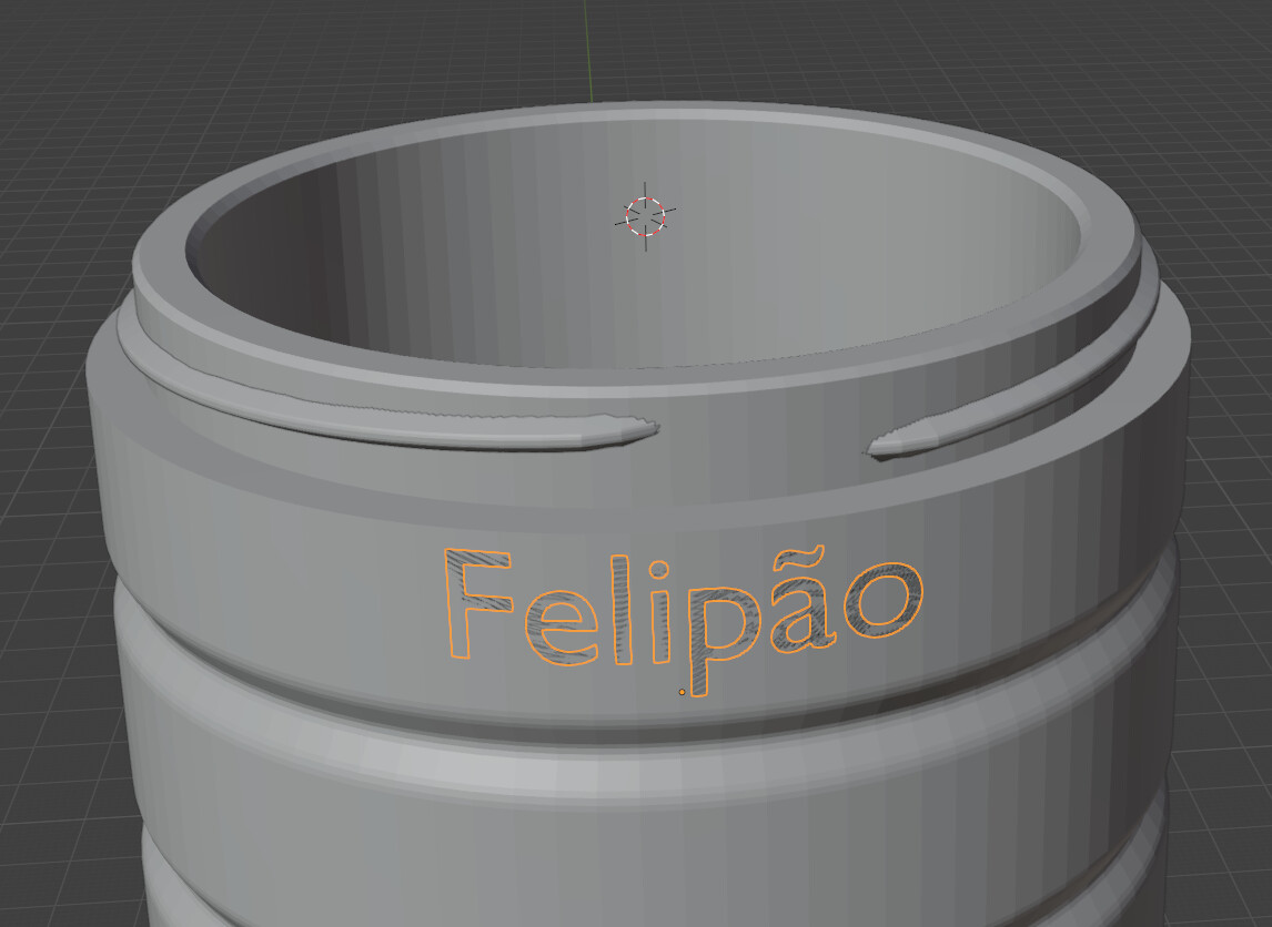

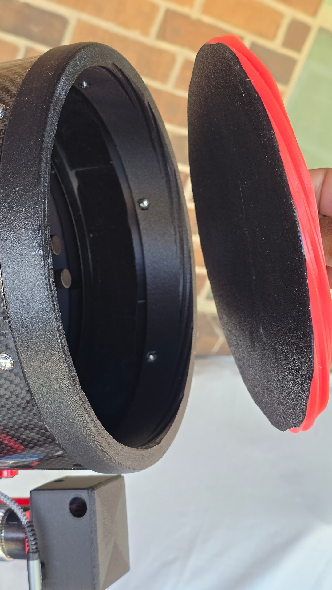

Aproveitei a oportunidade e criei uma rosca de 6 entradas no aro novo, e uma nova tampa pro telescópio. A rosca de 6 entradas é pra facilitar o encaixe no escuro; Qualquer posição que eu encaixe a tampa e gire, ela vai enroscar.
A tampa foi impressa em duas cores: preto na parte de dentro, a fim de barrar toda a luz pra dentro do telescópio, e vermelho por fora, a fim de deixar a capa um pouco mais visível no escuro, com uso de lanterna vermelha. Este tipo de lanterna é bem comum na astronomia, pra não prejudicar a ambientação a locais escuros.
Mas, como falei, criei outro problema: o aro novo ficou levemente mais largo que o original, e o parassol, que entrava com fricção na parte de fora do aro antigo, não entra no aro novo…No próximo post, a “gambiarra” pra aproveitar o parassol com este novo aro.

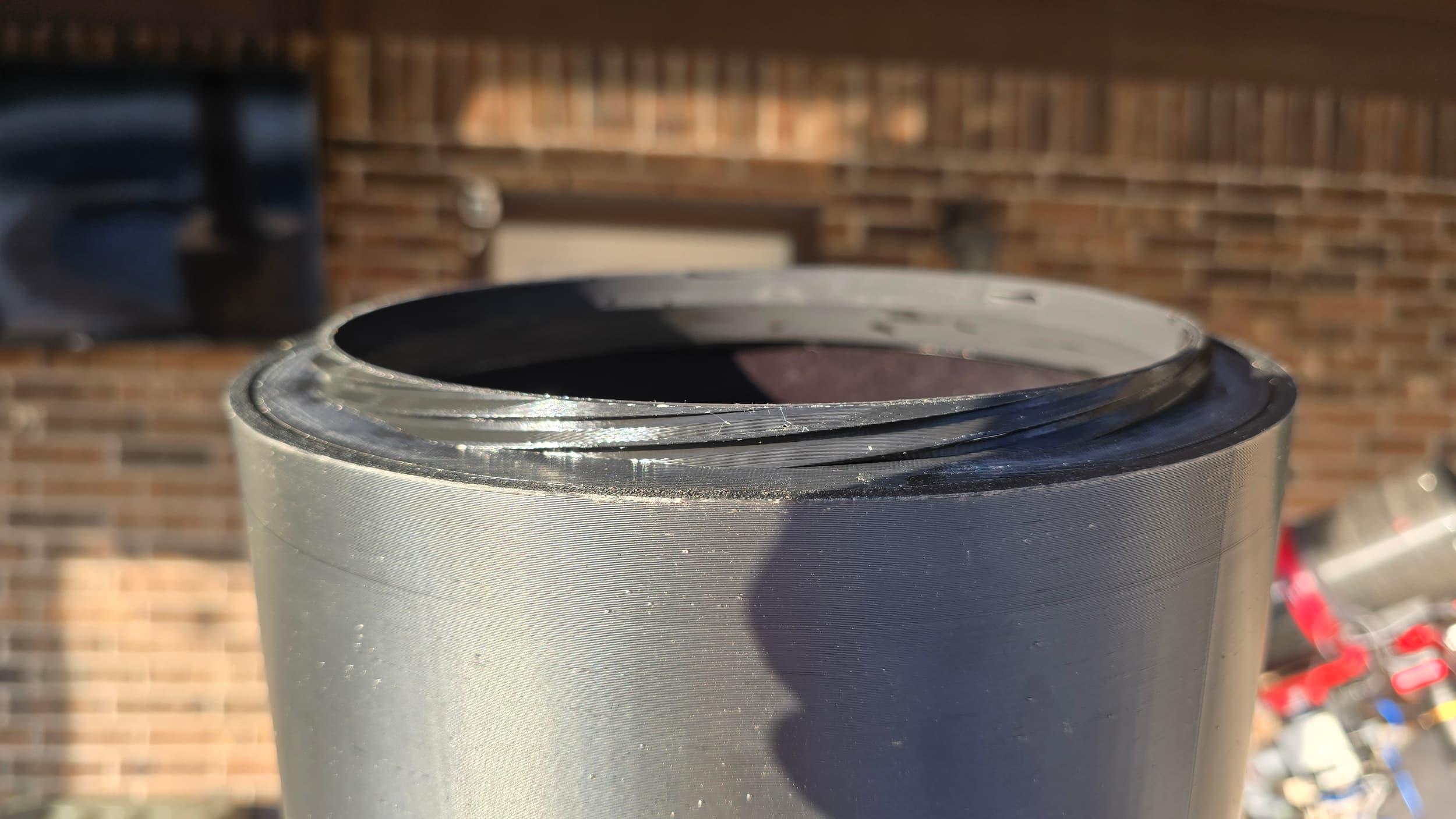

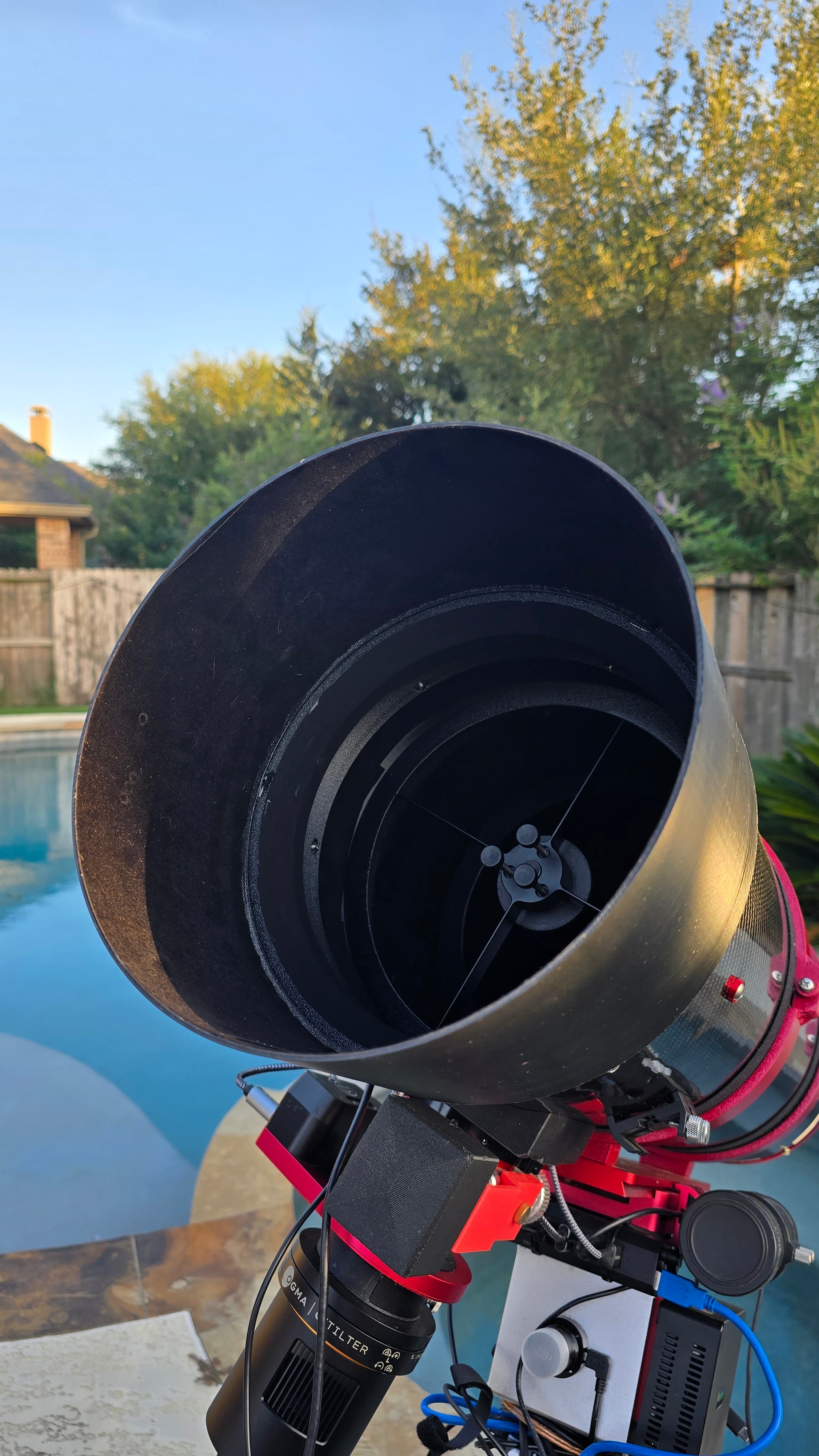

Mas, voltando ao assunto, Essa foi a solução pra aproveitar o parassol (peça de cima) que antes encaixava direto no telescópio (peça de baixo). Como o aro que eu imprimi ficou maior que deveria e eu não queria imprimir outro (porque o material é caro), a solução foi fazer um adaptador (peça do meio), em material mais barato, e colar no parassol. Tive que pintar o adaptador, porque o material usado (PETG) é bastante brilhoso e ia atrapalhar a imagem.
