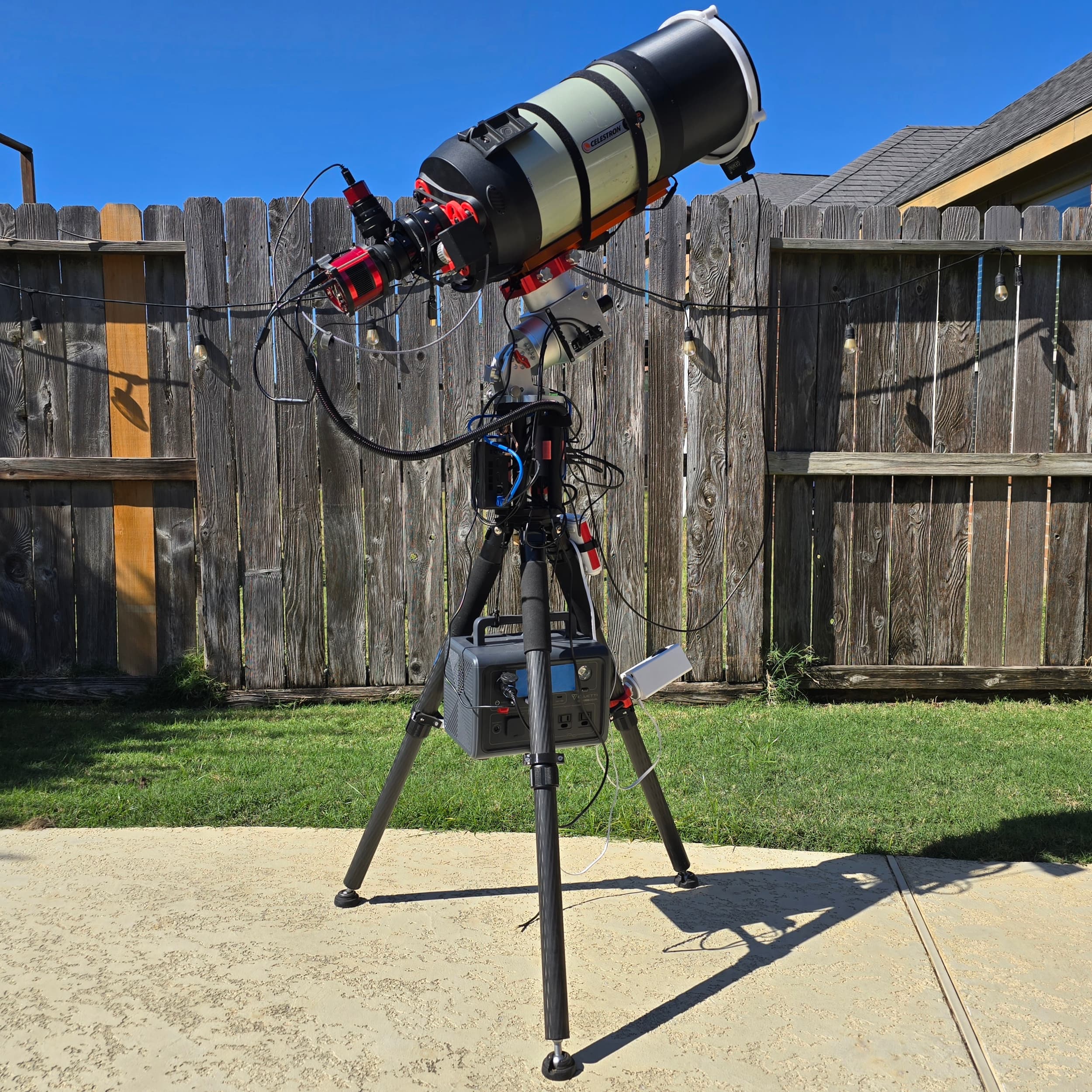

O kit usado:
De baixo pra cima:
  • Tripé Bexin, chinês típico
  • Bateria Bluetti EB3A, que funciona também como no-break, mas cuja função principal é ser uma fonte 12V de boa qualidade
  • Camera Wyze com firmware Thingino, que permite o uso como câmera IP comum. Serve pra eu olhar o telescópio sem sair de casa
  • Roteador Gli.NET pra uso no observatório remoto. De casa, uso o roteador wifi da casa.
  • Computador Beelink N100: a central de controle, com NINA e todos os programas auxiliares. Outra hora falo só sobre este computadorzinho.
  • Hub USB energizado “comum”: fornece energia pra alguns dispositivos USB
  • Hub USB energizado “de astronomia”: além de USB também tem várias saídas 12V. Há modelos com saídas suficientes pra eu só precisar de um, mas são meio caros.
  • Montagem equatorial JuWei-17: já falei sobre ele noutro tópico. Hoje é minha montagem principal.
  • Telescópio Celestron Edge HD 8: o “fuleirinho” da família. A partir do Edge HD 9.25, todos eles têm interfaces e focalizador mais parrudos e várias melhorias.
  • Focalizador externo: Todos esses Edge HD têm focalizador bem ruinzinho, mesmo os melhores. Por isso eu usei um focalizador externo, bem melhor de se usar. Daí eu travo o focalizador original em uma posição razoável e só uso o focalizador externo.
  • OAG: a câmera a 90 graus. É uma PlayerOne Xena-M, com sensor IMX290. Tem que ser um sensor grande pra capturar estrelas suficientes pra poder guiar.
  • Camera principal ZWO ASI294MC Pro: usa o já antigo sensor IMX294, que tem vários problemas com ruído térmico. Essa câmera já passou por um monte de consertos: já queimou o hub USB que ela tem na parte de trás, já entrou muita umidade, que faz o sensor embaçar quando esfria, já teve problema de comunicação. Depois de muito consertar, ela parece estar funcionado bem (bate na madeira).
  • Na outra ponta do telescópio, um parassol feito por mim na impressora 3d
  • Na ponta do parassol, um painel branco, pra fazer quadros brancos de calibração.
Fora isso, tem um notebook pra controlar tudo remotamente.
Bela imagem. ‘kit’ leve?
Nossa, já foi bem mais pesado! Meu newtoniano (telescópio de espelho), por exemplo, hoje tem tubo de fibra de carbono, e o anterior era de aço. Ganhei uns 3 kg só nisso. A montagem equatorial anterior precisava de contrapeso, e essa não. Só nisso, foram outros quase 10 kg. Outros 3-4 kg no tripé.
Eu carrego esse conjunto inteiro da varanda coberta até o quintal. O conjunto antigo precisava de rodinhas!
