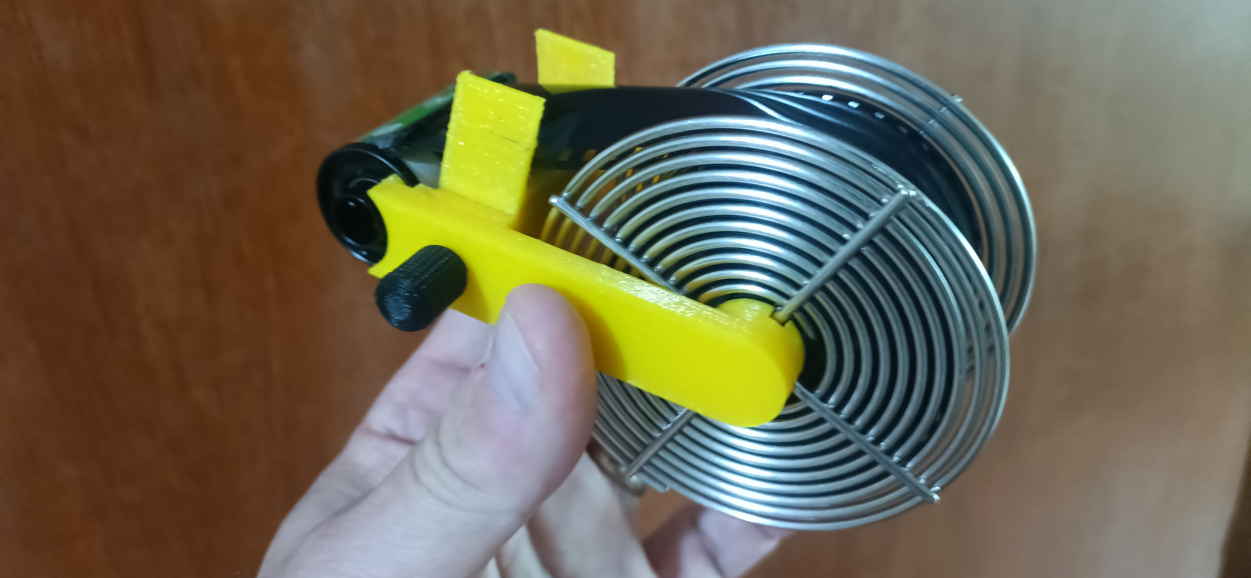

Mas um amigo que usa o sistema Hewes, me pediu se eu não poderia inventar um auxiliar de carregamento…
Aí eu desenvolvi este…
Dificuldade de Impressão: Baixa
Dificuldade de Montagem: Média (exige a insersão de um thermal insert)
Tá aqui: Metalic Reel Loader - 35 mm Developing Aid by Eduardo Lourenço Pinto Jr | Download free STL model | Printables.com
Legal!
Ao invés desse inserto, eu normalmente deixo um espaço pra uma porca. Na hora de imprimir, eu paro a impressão, coloco a porca lá dentro e depois continuo. Uso o inserto só quando o espaço é limitado.
Também costumo fazer isso, mas não confio na resistência do material pra segurar uma porca M3 ali dentro. Ela é muito pequena. Adoto essa técnica da M4 pra cima…
Boa! Vai ajudar muita gente com espiral de aço.

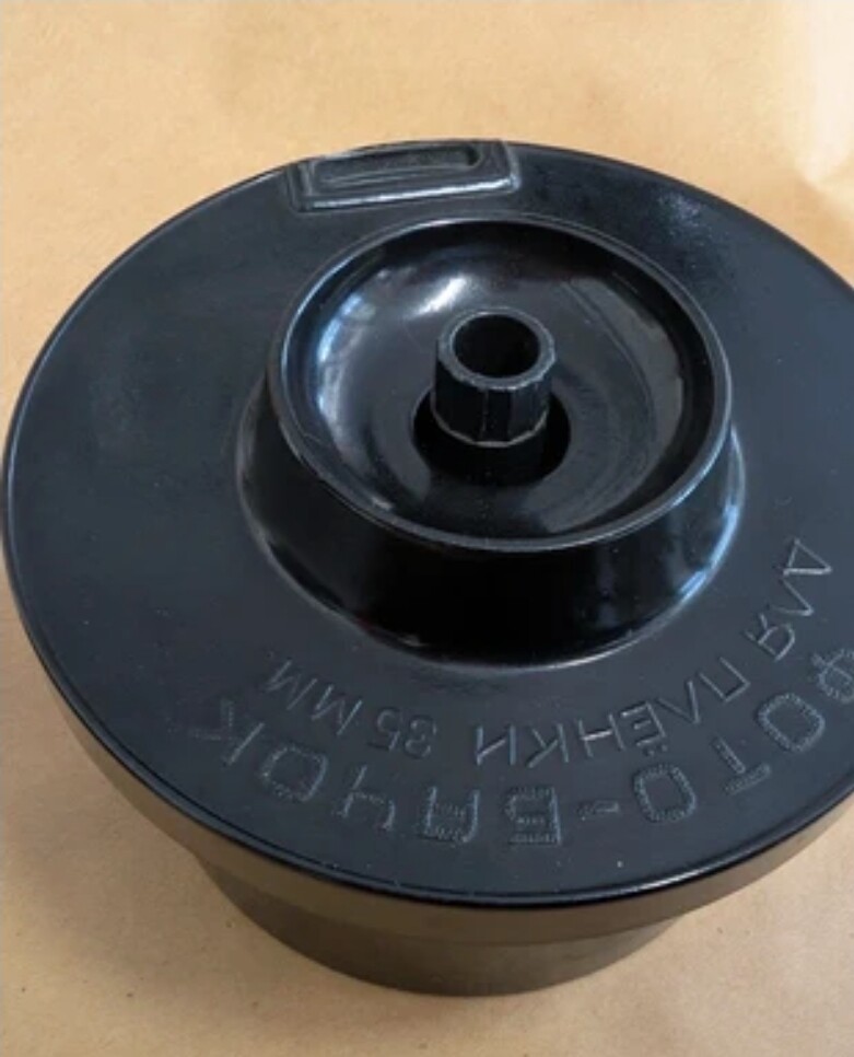

Meu primeiro tanque (foto abaixo) era diferente destes dois. De baquelite e agitação pela rotação de um eixo central. Rachou e foi para o lixo. Migrei para os de aço e mais tarde para os de plástico Paterson.
