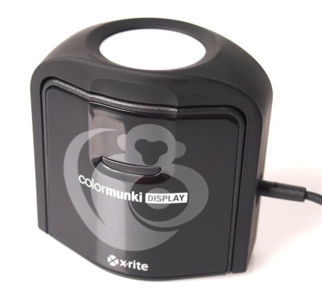

Porém, o i1 Display Pro, i1 Display Plus e i1 Display Studio mudaram de nome quando passaram para a Calibrite.
O antigo X-Rite ColorMunki Display (colorímetro) hoje é o Calibrite Display SL e custa $169.00. Para calibrar monitor/projetor

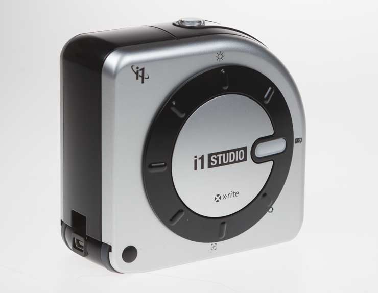

Se for o antigo X-rite Colormunki Photo ou o X-Rite i1Studio (espectrofotômetro) hoje é o Calibrite ColorChecker Studio $569.00
Para calibrar monitor/projetor/impressora
