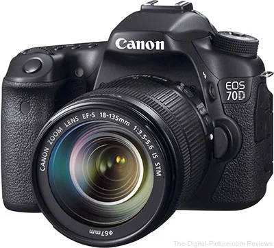

Possuo uma T1i que comprei a algum tempo para aprender fotografar, quando a comprei não entendia muito de especificações e acabei optando por ela. Agora que já tenho uma boa experiência, garanto que tirei leite de pedrinha com ela e para o ramo que estou seguindo preciso de um novo equipamento e é nisso que quero investir. Faço fotos de festas e baladas o que faz necessário um ISO alto e minha T1i o máximo que da pra ser usar e mesmo assim granula bastante é ISO 800. Tendo em vista isso e também a necessidade de gravação de vídeos estou em duvida entre 3 equipamentos diferentes: canon 60d, 70d ou 7d. Todos usados, qual seria o melhor para a minha necessidade?
Pensando no seu uso, eu descartaria a 7D logo de cara: ela é uma baita de uma câmera, um tanque de guerra, com um sistema de foco exclente… mas nada disso deve ser útil para você. E ela cobra mais por isso! Creio que a 70D lhe ofereça os recursos mais atuais, incluindo um sensor ligeiramente melhorado em relação as gerações mais antigas. Só não espere ISOs tão elevados assim com qualidade.

Fica igual uma 60D. A 70D é um pequeno upgrade da 60 com recurso de touch.

Não conheço muito o foco da 70D
Mas o foco da 7D e extremamente rápido e preciso.
Li em alguns fóruns, que eh um dos melhores sistemas de foco da Canon

Giovane. Tenho T3i + 70D - sinceramente não senti melhora no quesito ruído. Ainda estou limitado a 1600 de ISO. Estourando e dando muito trabalho de pós, 3200. No motor de foco sim… Mesmo em ambientes pouco iluminados e com motivos em movimento (dança em teatro) ele acerta quase sempre o foco e muito mais rápido do que a t3i.
