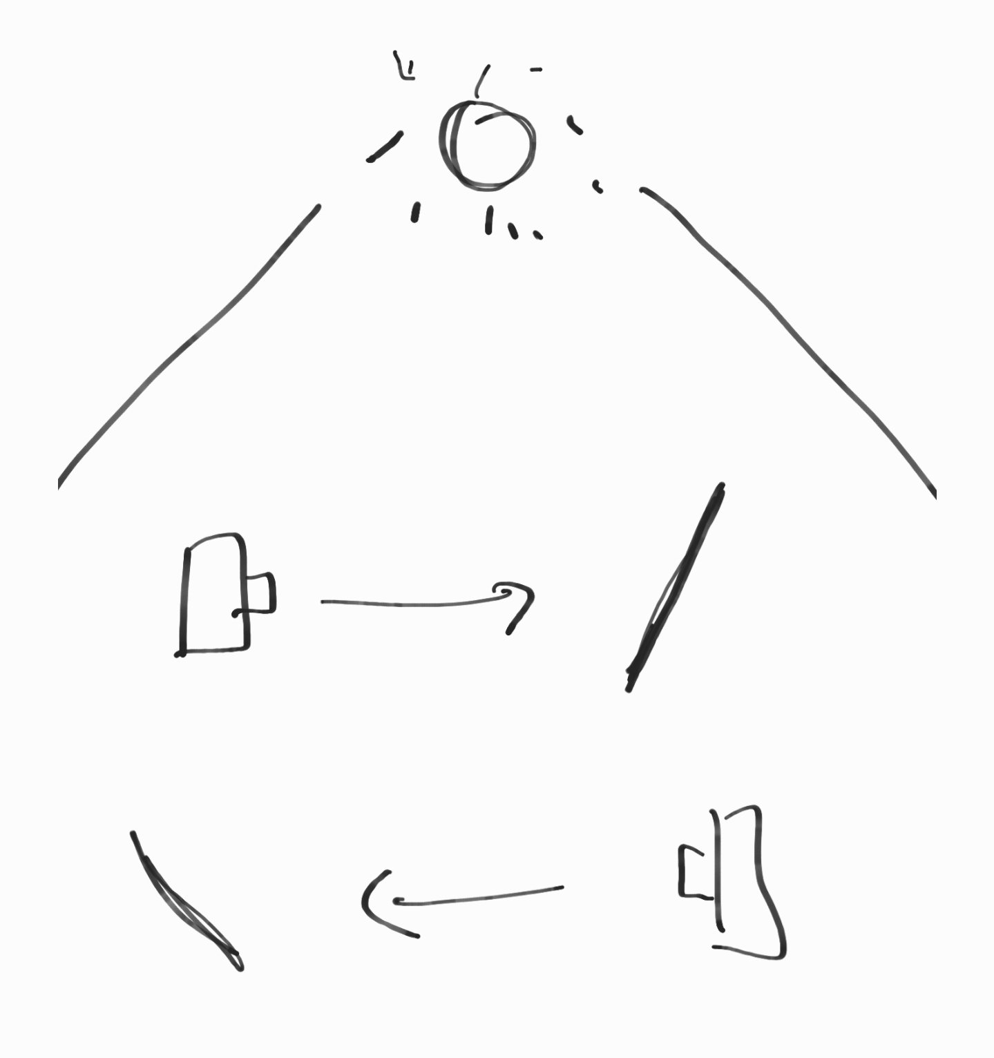

Tenta direcionar a(o) modelo sempre em 45 graus em relação ao sol:
Enviado de meu SM-N950F usando o Tapatalk
