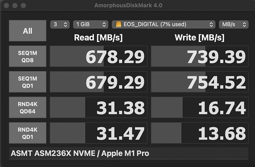

Teste de leitura/escrita:
Como o leitor é USB 3.2 (10 Gb/s) esperava algo entre 800-900 MB/s de leitura e escrita. Acima de 1000 MB/s somente com leitor Thunderbolt 3.
Vou fazer mais alguns testes e coloco aqui depois.
Pois é, teria que ter dado por volta de 900mb/s
Por que será essa diferença? :ponder:
Está usando em qual porta usb?
O computador é um MacBook Pro 14.
Todas as portas são USB-C (10 Gb/s) / Thunderbolt 3.
Creio não ser problema com a porta. Testei com um SSD Sandisk Extreme na mesma porta e as taxas de leitura/escrita foram 820/959 MB/s. Que é o esperado para esse dispositivo.

Testei o LENTION finalmente.
Write de 400mb e read de 700mb. Provavelmente tá limitado na banda.
Identifica o leitor como RTL9210 NVME (Realtek) e é 10gb/sec.

Read de 700MB, no Lention, está ótimo.
