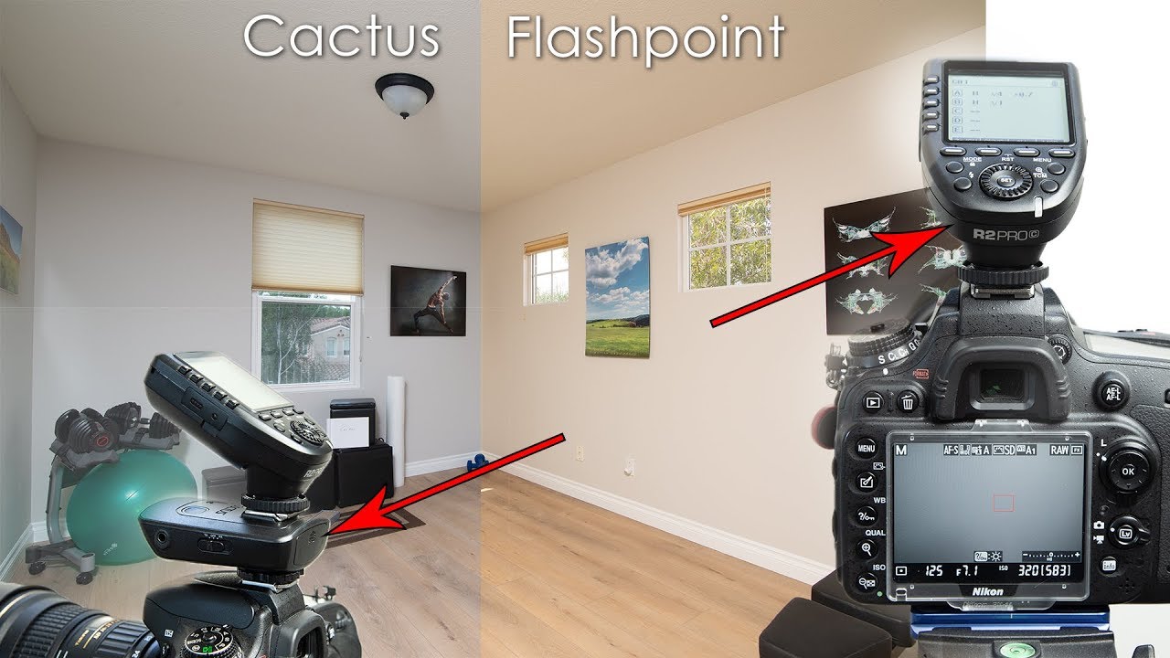

Essa dica eu peguei no vídeo do Nathan Cool (fotografia imobiliária):
Em resumo, quando usamos um disparador de flash externo, a câmera faz a leitura do dispositivo desliga a simulação de exposição. Também faz uma alteração no cálculo do balanço de brancos para levar em conta a temperatura do flash, ponderada com a leitura ambiente (que acaba dando uma salada).
Para foto imobiliária ou de estúdio, por esse tipo de fotografia não demandar usar o flash em modos automáticos (com comunicação completa além do pino de disparo), podemos abrir mão de usar o TTL, HSS e Zoom nesse tipo de foto, com a vantagem de não atrapalhar no balanço de brancos automático e termos a simulação de exposição ativa.

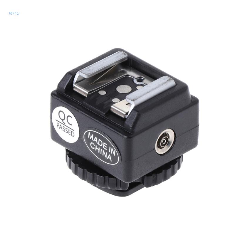

A solução simples é utilizar um adaptador de sapata que não tem as conexões centrais. É o que eu estou usando.

Aqui pra foto de casa, eu tenho o modo C1 e C2 já pré configurado. Então uma faz Bracket e outro faz a sub-exposição para tirar os “window pulls”. Com o esse adaptador de pino único, eu consigo dependendo até fazer o disparo do flash no próprio bracketing. Tem dado um bom adianto.
Para o tipo de foto que faço, eu não nunca uso a comunicação dos pinos extras da câmera, então o adaptador me ajuda muito. De toda forma é bom ter os modos auto no disparador, vai que precisa. Agora tenho o melhor dos dois mundos. Só estou usando com esse adaptador o Xpro e o X2T.
