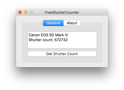

eu usei recente o Free shutter count pra mac e funcionou pra 7d mark II. Como o nome diz é free! Pra PC nao testei.
vi agora no site do app e nao suporta SL2 ou m50… :doh: …talvez tenha que pagar mesmo. lembro de ter pesquisado que há um programa pra android (pago). canon sacaneia mesmo.

Eu achei 2 programas chamados Free Shutter Counter, qual é o que vcs estão comentando?
