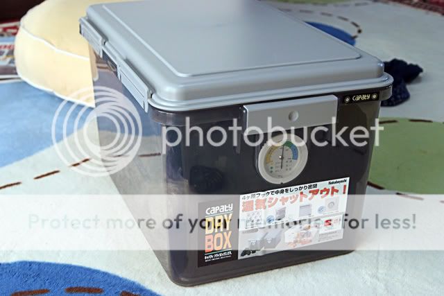

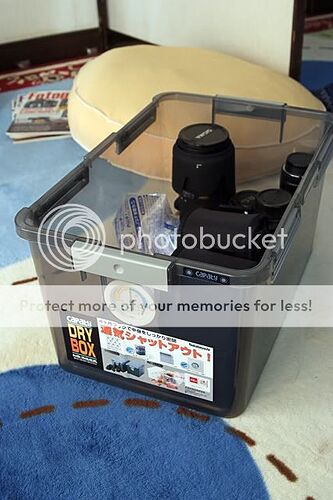

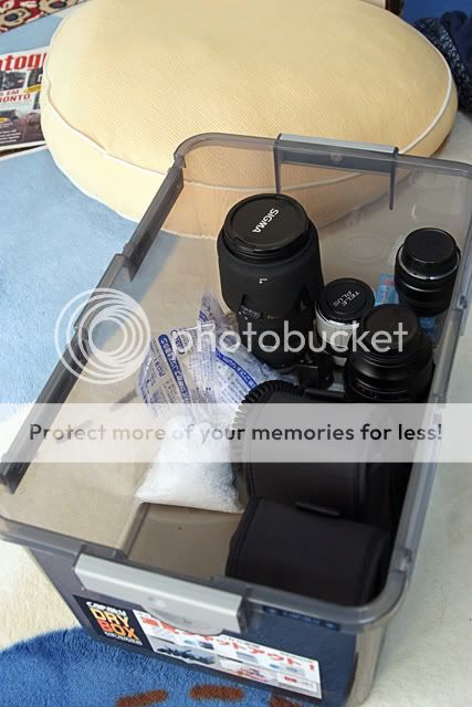

Oi Sinval
vou mostrar como eu guardo…
a silica são os sacos brancos
abraço!

Marcelo = show essa caixa, hein!! já vem com higrômetro ? ou é termômetro? ótima idéia!! Foi a melhor solução, a meu ver, até agora. Tenho umas caixas dessas, vou rearrumar com as lentes, em vez de deixar na michila. Dentro de armário é certo que em algum momento, vão aparecer os fungos.

PÔ Marcelo, não precisava humilhar né??? ;D ;D ;D
Nada como morar no Japão!! Cara, diz aí, qto custa uma Dry box dessas?? Nunca vi por aqui!!
Abraço!!
Oi
40 reais…e vem completinha…ate com silica e higrômetro…tem umas marcas mais baratas…mas eu nao gostei do acabamento.
abraço!
