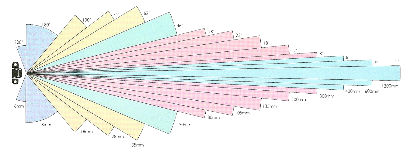

Exemplo: a dist. focal de 18mm produz um ângulo de visão de 100º, ou seja, captura uma área bem aberta e com pouca compressão
a dist. focal de 200mm produz um ângulo de visão extremamente fechado de aproximadamente 12º, ou seja, captura uma área muito restrita e com muita compressão

Eu sempre tive muita dificuldade em entender como funcionava a compressão de planos, eu entendia que quanto maior a distancia focal mais comprimidos os planos, isto é, mais próximos pareciam ser os objetos, os que estavam ao fundo cresciam em relação aos da frente. O que eu não entendia era a logica por trás da coisa, a física da situação, pois então fui a fundo buscar a explicação e percebi meu erro, eu sempre pensei em compressão num “eixo perpendicular” ao da câmera, como se os planos fossem comprimidos para frente ou para trás, mas na verdade a compressão ocorre num “eixo paralelo” a câmera, os planos são comprimidos lateralmente. Então recentemente dando uma aula para minha sobrinha chegamos nessa questão e fiz a figura a baixo para explicar para ela, e acho que também pode ajudar muitos que tem dificuldade com esse assunto, segue a imagem e a explicação mais abaixo.
No primeiro esquema temos o que seria o ângulo de visão de uma lente 50mm, reparem como o circulo ocupa grande parte do primeiro plano, e o retângulo ao fundo não preenche metade do segundo plano.
No segundo esquema temos o que seria o ângulo de visão de uma lente 135mm, reparem como agora o circulo ocupa menos espaço do primeiro plano, e o retângulo ao fundo ocupa grande parte do segundo plano.
No terceiro esquema temos a comparação direta entre eles, reparem como na lente 50mm o segundo plano é bem maior que o primeiro, já na lente 135mm a diferença diminui bastante. A compressão dos planos se da lateralmente, alargando os planos mais próximo e estreitando os planos mais distantes, desta forma os objetos que estão nos planos mais próximos ocupam menos área do plano e os objetos nos planos mais distantes ocupam mais área do plano, causando a distorção.
