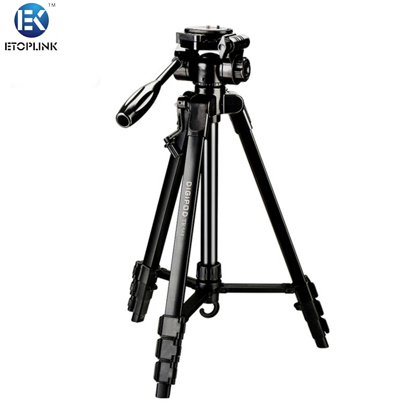

https://pt.aliexpress.com/item/4001278607715.html
Estou namorando esse por causa da presilha nas pernas.
Os de roscas estão me saindo muito lento para arrumar na posição.
Sério? Eu tenho um desses e detesto, porque volta e meia eu belisco o dedo nessa presilha.
Meu primeiro tripé, era assim.
Eu não gostava porque as presilhas eram duras e de plástico, parecia que ia quebrar.
Mas não gostei desse de rosca na pratica.
Era um parecido com esse.
Horrivel.
Esse negócio aí é ruim mesmo. As presilhas nem têm força pra segurar o tripé no lugar. O meu tem presilhas de metal com ajuste de força. Mas quando estão fechadas, as presilhas têm uma “boca” por trás. Ao abrir as presilhas, elas mordem o dedo se deixar no caminho. E elas abrem com força.
