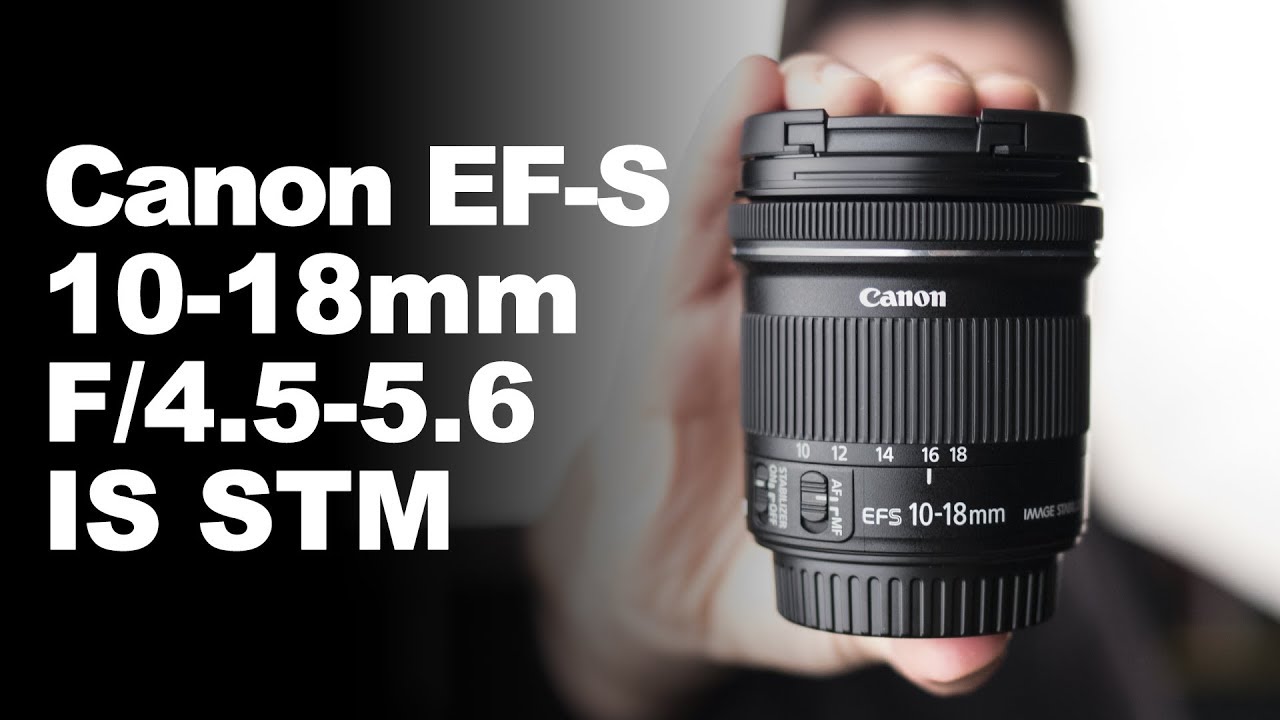

Se você não está satisfeito com esse ISO deveria evitar recuperar sombras no LR ou abaixar o ISO ganhando na velocidade. A 10-18 é excelente lente e dá para tirar fotos em 1/5 com a mão.
Poderia postar umas fotos aqui para nós vermos a qualidade desses ruídos? Às vezes a gente encana a toa.
Em relação à EF-S 24, é uma ótima lente mas não será grande angular para uma série de fotos, ainda mais se você se acostumou com o campo de visão da 10-18.
Sugiro assistir a esse vídeo que fala da 10-18 e ver os ótimos que resultado que ela apresenta:
