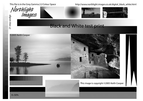

Falando em perfil ICC vai ter de dedicar um tempo para entender melhor sobre gerenciamento de cor, instalar perfil ICC, calibrar monitor e fazer a simulação de impressão (soft-proof) no Photoshop, Lightroom Classic ou outro software que for utilizar para imprimir.
Minhas impressões eu faço 99.5% do tempo a partir do Lightroom Classic.
Sem um monitor calibrado vai gastar algumas impressões tentando ajustar as coisas para que a impressão fique similar ao monitor = dinheiro jogado fora.
No link abaixo tem bastante informação sobre targets de impressão que podem ajudar nesse processo:
Um que eu usei bastante e gosto muito é o “Outback print image”.
