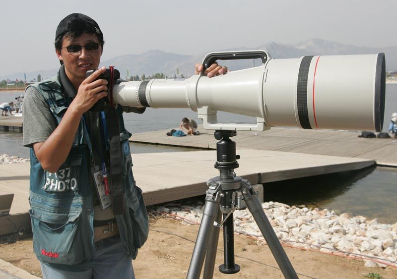

Apenas para você ter uma idéia, uma lente com comprimento focal de 2000mm, para uso em um sensor APS-C, precisaria ter um comprimento focal real de 1.333mm. A maior lente já produzida comercialmente pela Canon tem 1200mm, pesa 16,5 kg e custa a bagatela de US$ 180.000, usada.
