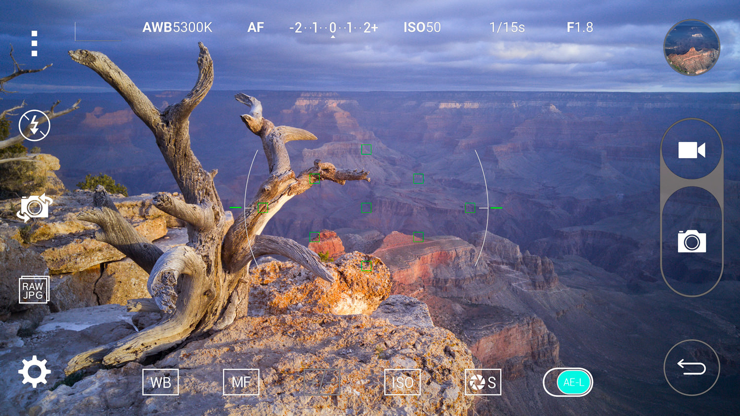

Alternativa economica para RAW nativo se encontra em alguns smartphones LG tops recentes ou nem tanto, como o G4 (H815 ou H818P), G5, 6, 7, V10, V20, V30, V40. O LG G4, é o mais antigo deles (top em 2015) e o mais barato usado, mas tem uma excelente camera, sensor maior que a média, estabilizador optico eficiente, todos os controles manuais(menos abertura, obviamente) e com saida para jpg + RAW simultaneamente. Com o apk do G5 fica melhor ainda, com todos os controles manuais para vídeo 4K também, incluindo os canais do mic estéreo. Já tive o G4 e hoje tenho o V20 e estou plenamente satisfeito. Todos os demais citados tem esses recursos e outros relacionados as cameras (em geral 2 na traseira), pois o app da LG praticamente nao mudou, mas é eficiente…
