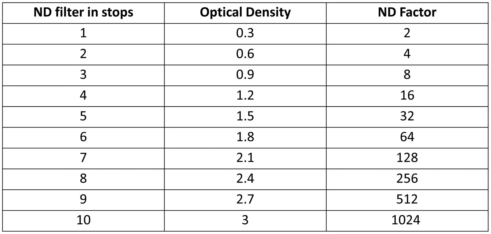

O próximo passo é entender o funcionamento dos filtros:
Para entender o fator ND:
Tabela de exemplo para cálculo do tempo vs fator ND:
fonte das tabelas:
ND2-ND400 vc terá de 1 a 5 stops de redução de entrada de luz
ND3-ND100 vc terá de 1,5 a 10 stops de redução de entrada de luz
O que você precisa definir é o tamanho da longa exposição que quer fazer.
Pesquise bem sobre o modelo do filtro ND varíavel que for comprar. Alguns tem um efeito de X na densidade mais alta para fotografia.
Segue um exemplo do efeito:
Se for para cachoeira ND2-ND400 é suficiente, ou como susgestão de um primeiro filtro desse tipo.
Se for para fazer longa exposição em horários ou situações de muita luz ai um ND6 a ND100 pode ser interessante.

Obrigado mesmo pela aula, mais mastigado que isso não tem como, vou aproveitar e salvar as tabelas que mostrou. As lentes que possuo são exatamente essas que descreveu. Vi sobre o efeito X, que foi também um motivo a mais para criar o post.
Farei uma pesquisa dos valores do conjunto que indicou no site da K&F Concept, comprei um tripé lá e tive uma boa experiência. Realmente é mais em conta comprar um filtro maior com adaptadores para as lentes com diâmetro menores. Por tudo que descreveu, acho que pra mim a ND1000 me dará uma gama maior de stops, moro no Rio de Janeiro e praias também estão incluídas.
