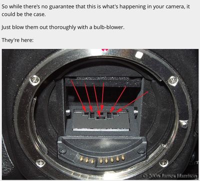

Verifique se não tem nenhuma sujeira sobre o módulo de AF da 80D.
No link abaixo mostra a imagem:
https://community.usa.canon.com/t5/image/serverpage/image-id/25660i89A76FEDC58D48FF/image-size/medium?v=1.0&px=-1
fonte:
