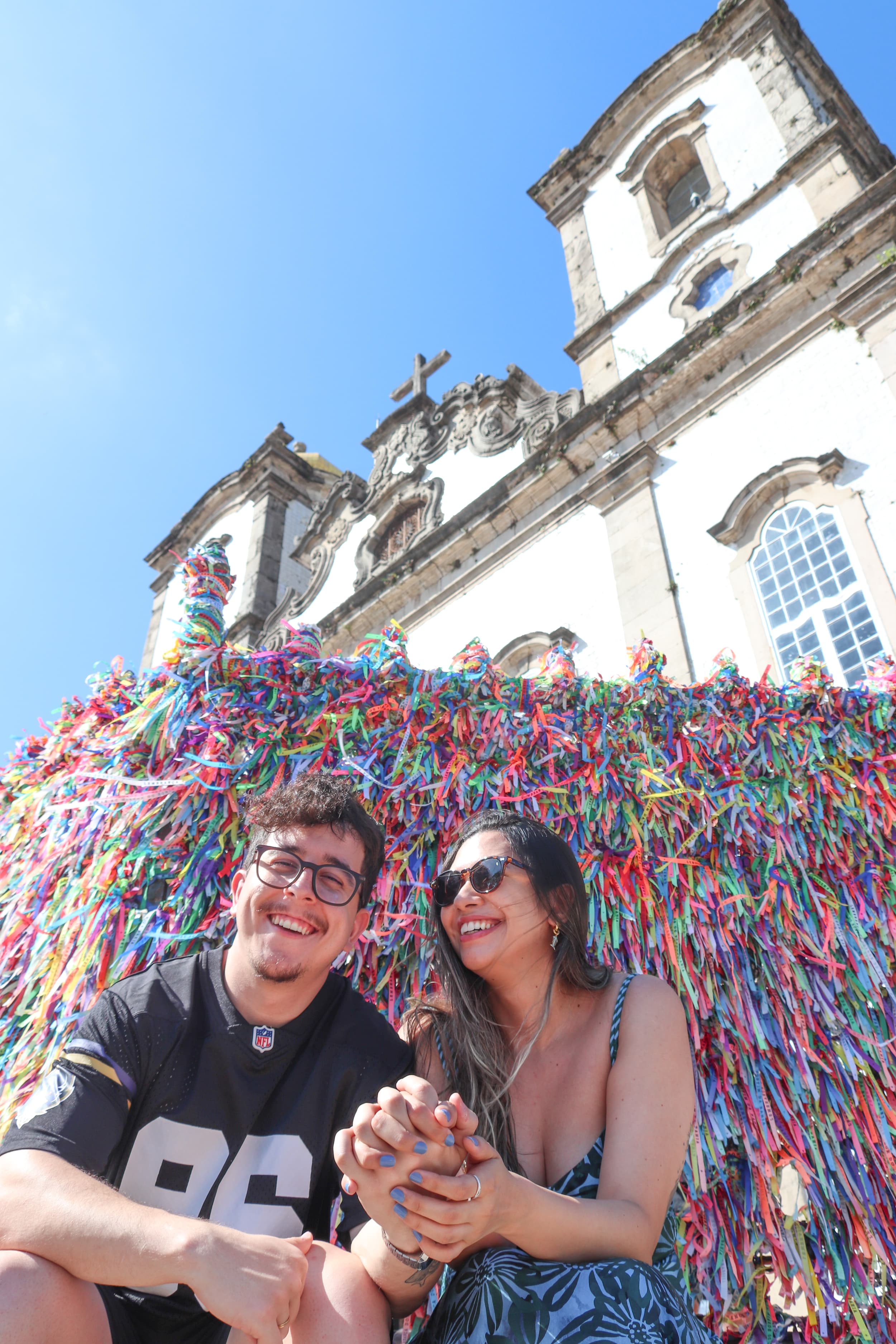

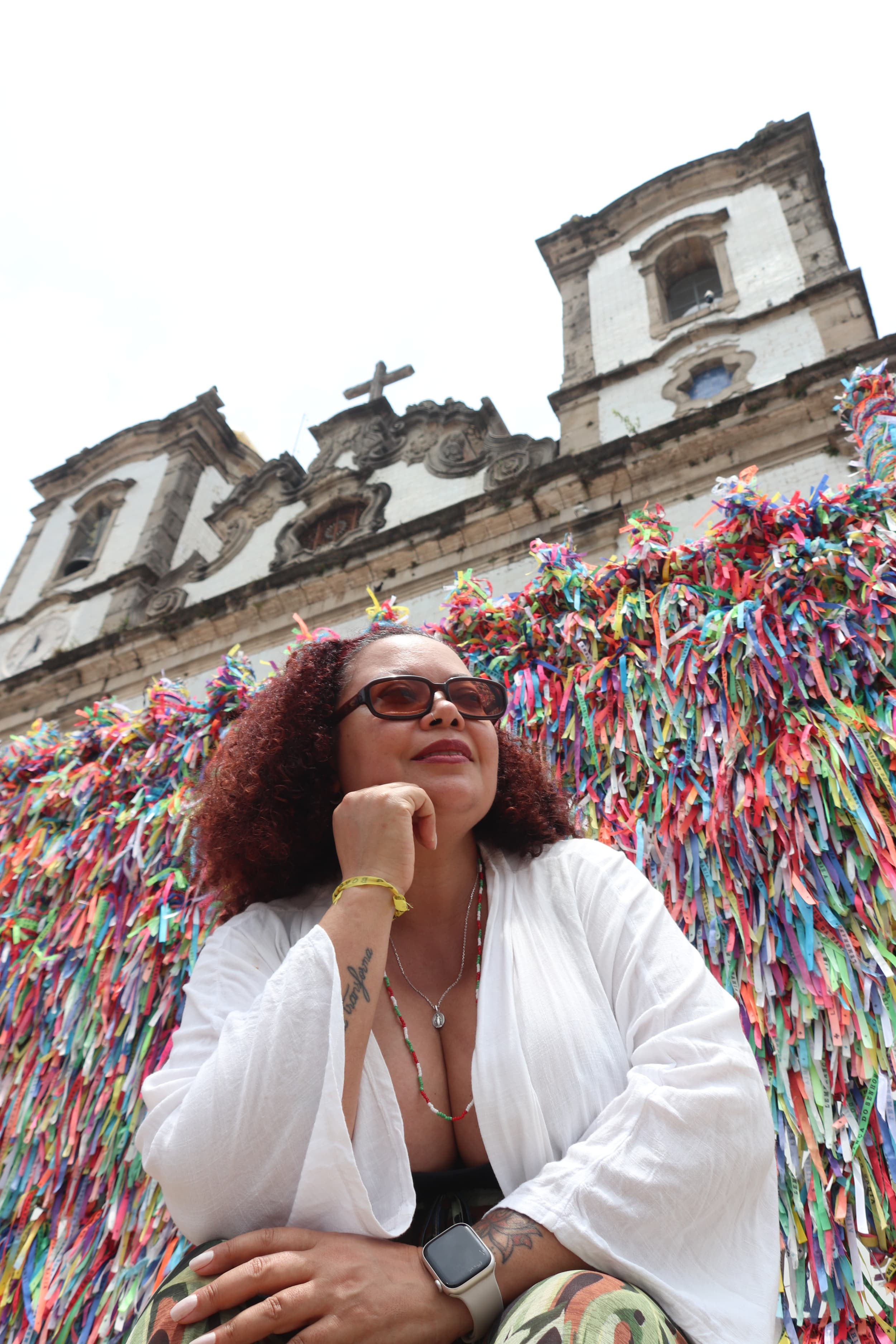

Eis alguns exemplos de fotos que fiz hoje. Essas não apliquei nenhuma edição.
Breves alterações
Estou usando o Auto Lighting Optimizer no mais alto e tenho gostado.
Parece que a diferença entre elas foi no contraste principalmente, isso pode ser alterado na camera mesmo, personalizando um estilo baseado em um existente, ai vc pode mexer em realces e sombras nela mesmo. Claro, é mais limitado que uma edição externa, mas vai conseguir dar mais contraste direto no jpg da câmera
Entendi. A diferença que percebo é mínima, talvez por não estar habituado tanto com os estilos de imagem.
