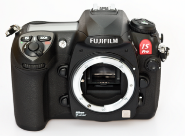

Lembro que anos atrás a Fuji produziu uma rara variante da S5 PRO, chamada IS PRO.
Ela fazia apenas fotos em infravermelho.
AFShalders, é isso mesmo que procuro e é essa toda a problemática que estou enfrentando. Muito obrigada pelas dicas de câmeras, me ajudaram muito!
Sunriser, já cheguei a ler sobre essa câmera sim. Ela é voltada mais ao infravermelho mesmo. Sua sensibilidade ao UV, ainda que existente, é bem baixa se comparada às câmeras com filtro convertido.
