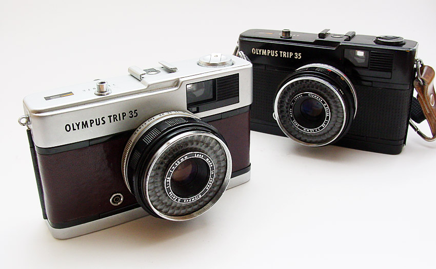

Olá, já é sabido que a Olympus Trip 35 é uma câmera automática, porém vi em alguns fóruns em inglês, que ela pode ser usada “manualmente” para fotos noturnas, quando a bandeirinha sobe, se usaria assim o modo flash.
Mas a questão é, muitas destas câmeras já não tem as células de selênio funcionando, e são super baratas quando as mesmas não funcionam… comprei uma a 20 reais…
Eis que dizem que no modo flash, ela funciona na velocidade de 1/40, sendo assim não seria só fazer os cálculos de abertura para um exposição correta? Porém fotografando sempre em 1\40…
