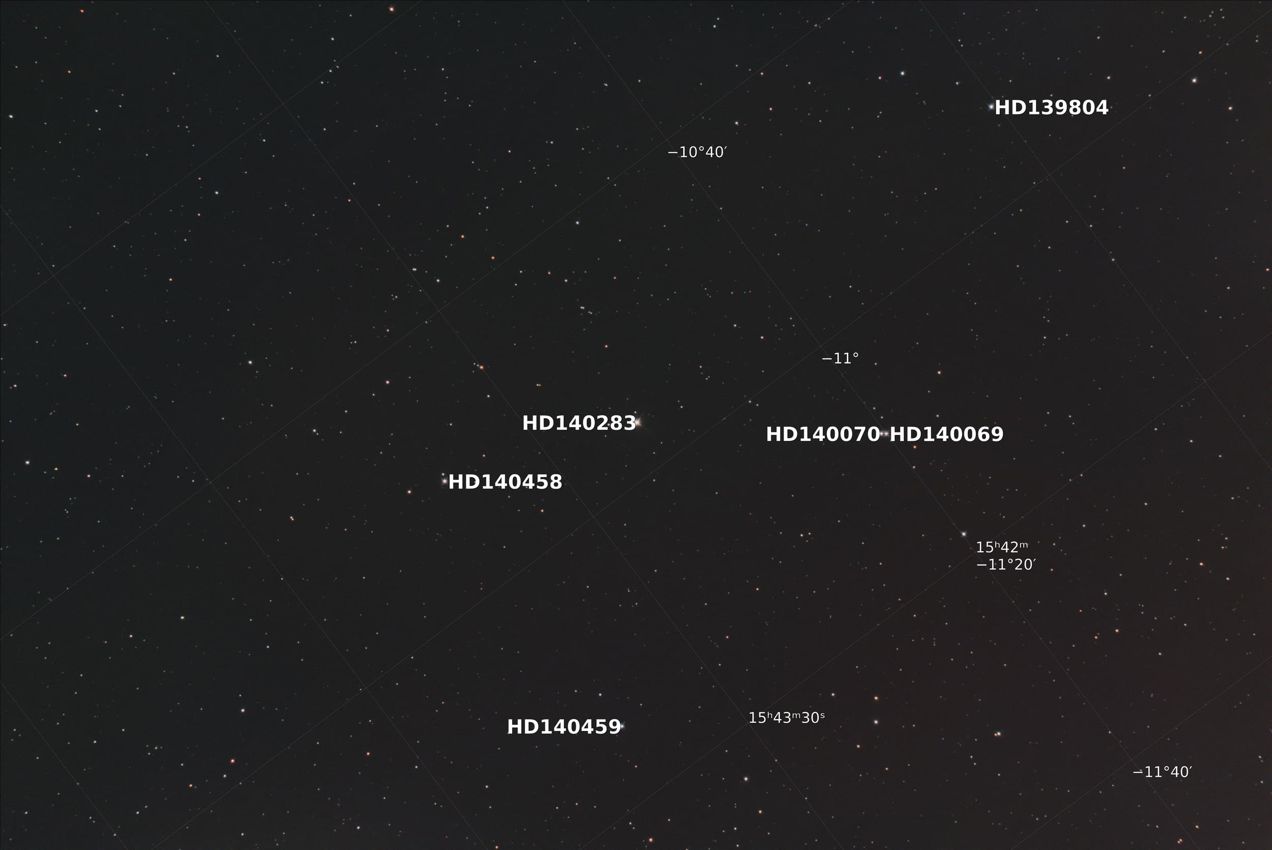

HD 140283 é uma estrela visualmente comum, mas espectralmente bastante peculiar. É uma estrela de baixa metalicidade, ou seja, que contém pouquíssimos elementos em sua luz espectral: principalmente hidrogênio e hélio. É a estrela bem no centro do quadro.

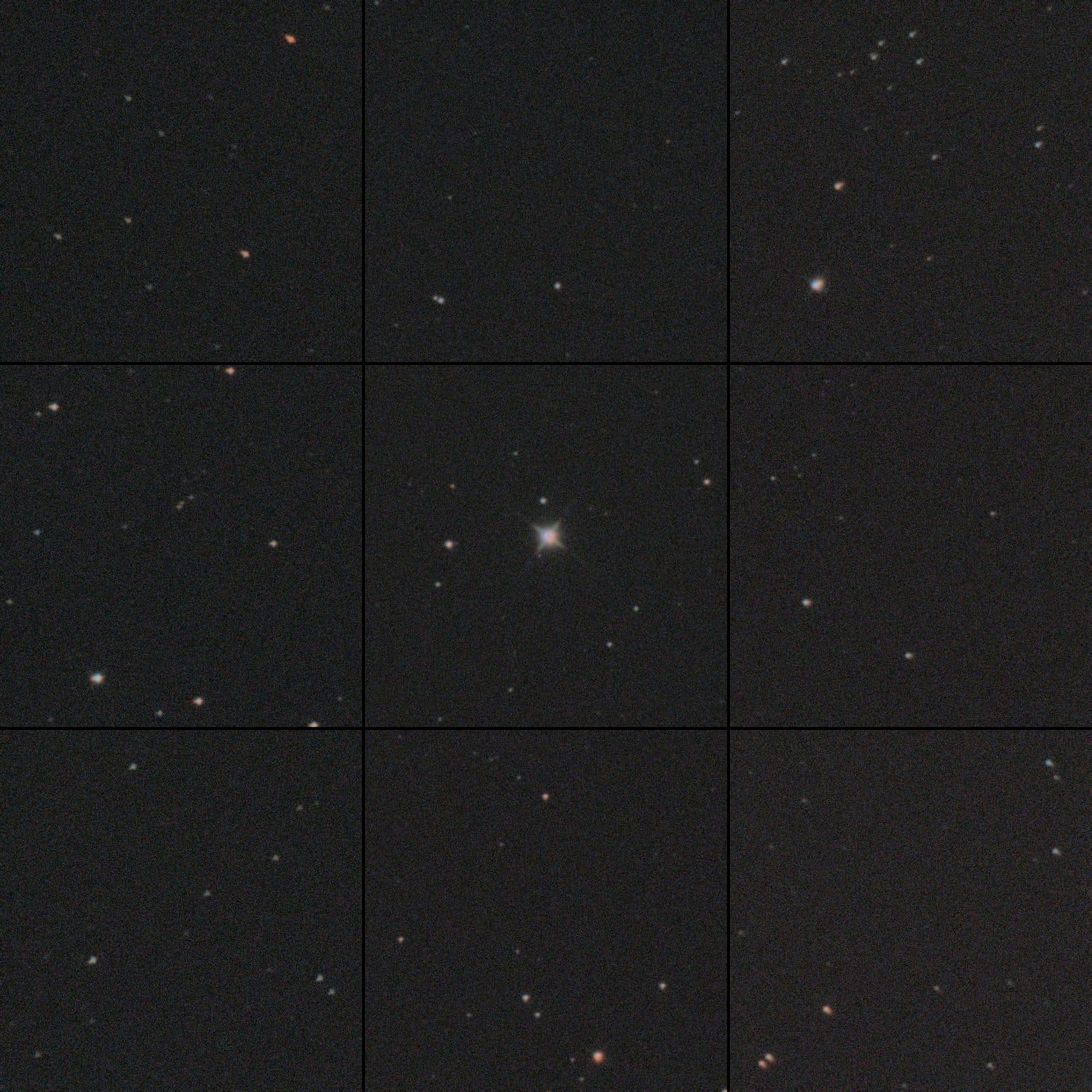

O motivo de ter escolhido este assunto é porque comprei um novo corretor, Baader MPCC (Multi-Purpose Coma Corrector), que supostamente não causa os fortes gradientes que tenho eliminado das minhas imagens. E, de fato, esta estrela estava bem próxima à Lua quase cheia ontem, e ainda assim não observei nenhum gradiente difícil de ser removido.
Como se pode ver na inspeção de aberração, meu sistema ainda está distorcendo as estrelas nas bordas. As estrelas alongadas em direção ao centro significa que preciso afastar a câmera do corretor, coisa de 0.5 a 1mm.
