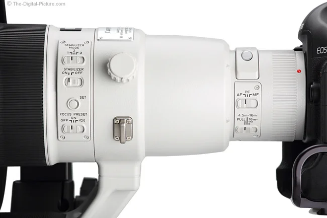

Acho que você precisa do modo 03 do IS das Teles canon.
Desligado para rastrear as aves e ativado somente ao apertar o obturador.

De novo, depende. Existe esse modo nas Fuji também, pra assuntos parados, o IS contínuo ajuda mais. O IS somente ao apertar o obturador pode atrasar um pouquinho o disparo.
