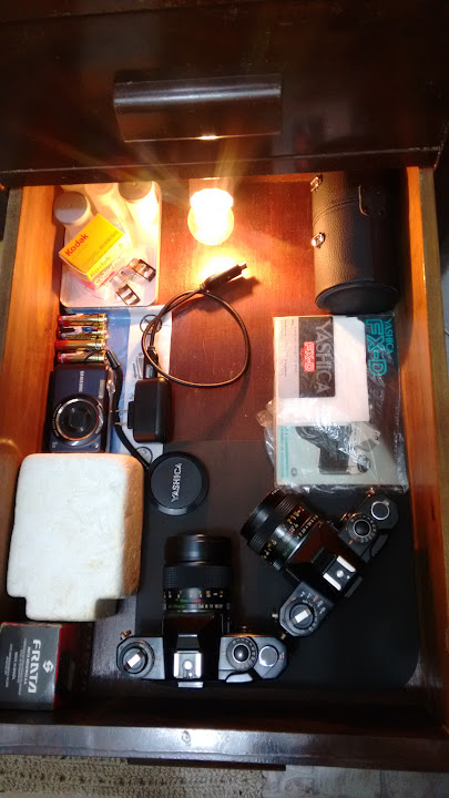

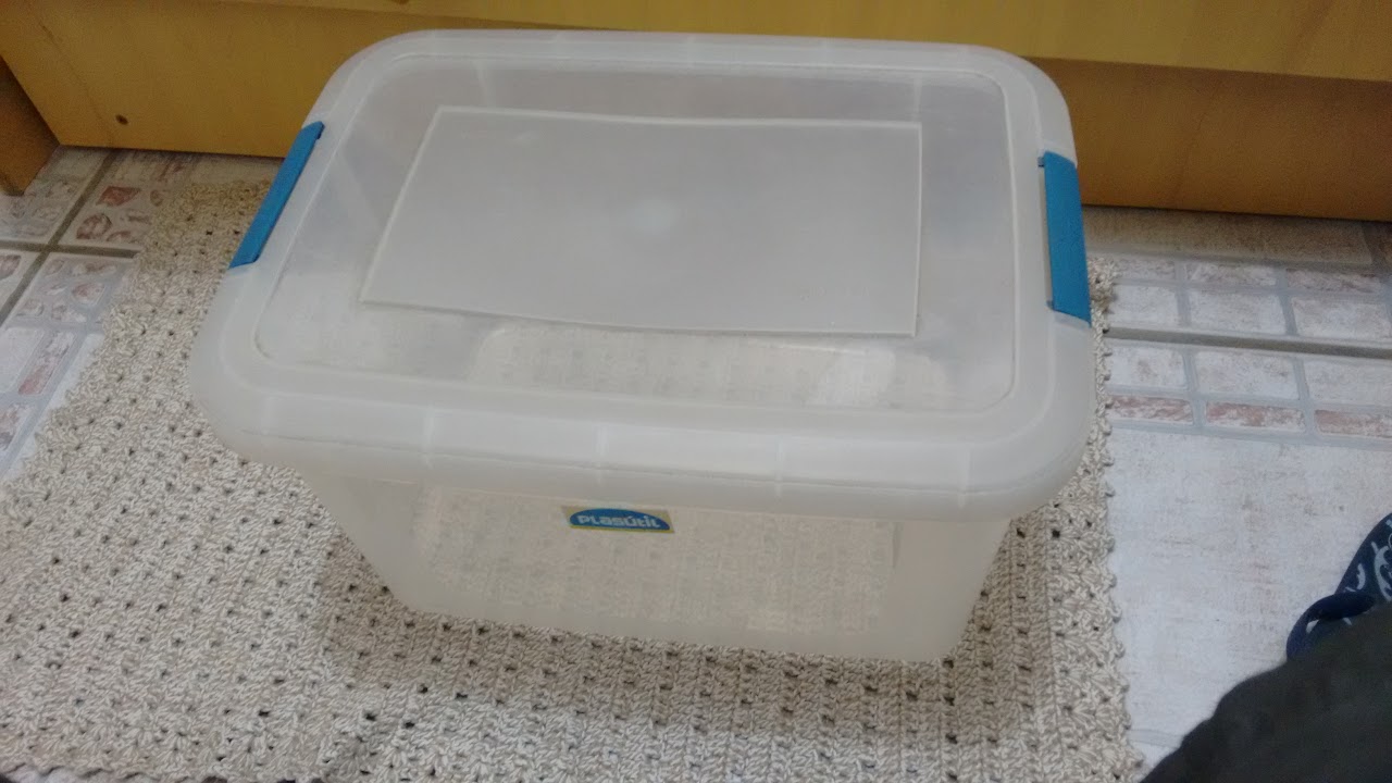

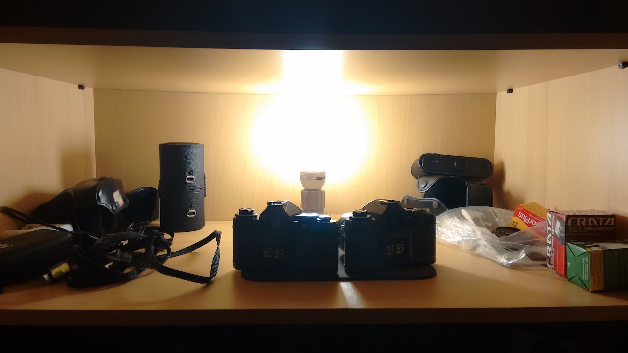

E ai pessoal, arrumei uma caixa(não sei se coloco elas ali dentro com sílica e higrômetro ) e troquei de gaveta e coloquei as Yashicas e outras coisas com uma lampada incandescente de 15W(falta a sílica e higrômetro) .

Acho desnecessário usar lâmpadas para conservar os equipamentos. Eu uso sílica gel com indicador de saturação (muda de azul para rosa) para manter o ambiente seco. Com isso consegui eliminar o surgimento de fungos. Conservo 2 câmeras e 1 lente numa caixa de plástico com vedação na tampa mais 250g de sílica gel num saquinho de TNT. A umidade dentro da caixa varia de 20 a 35%.
A vantagem da sílica é que ela pode ser recuperada com aquecimento quando já está saturada. Quando a sílica começa a mudar de cor eu a aqueço numa panela levada ao fogo para remover a umidade absorvida.
Outra coisa. Percebi pelas fotos caixinhas de filmes perto da lâmpada. Filmes devem ser conservados longe de fonte de luz e de calor.
Acho até perigoso manter uma lâmpada dentro de uma gaveta. Vai que dá um curto e pega fogo em tudo…
