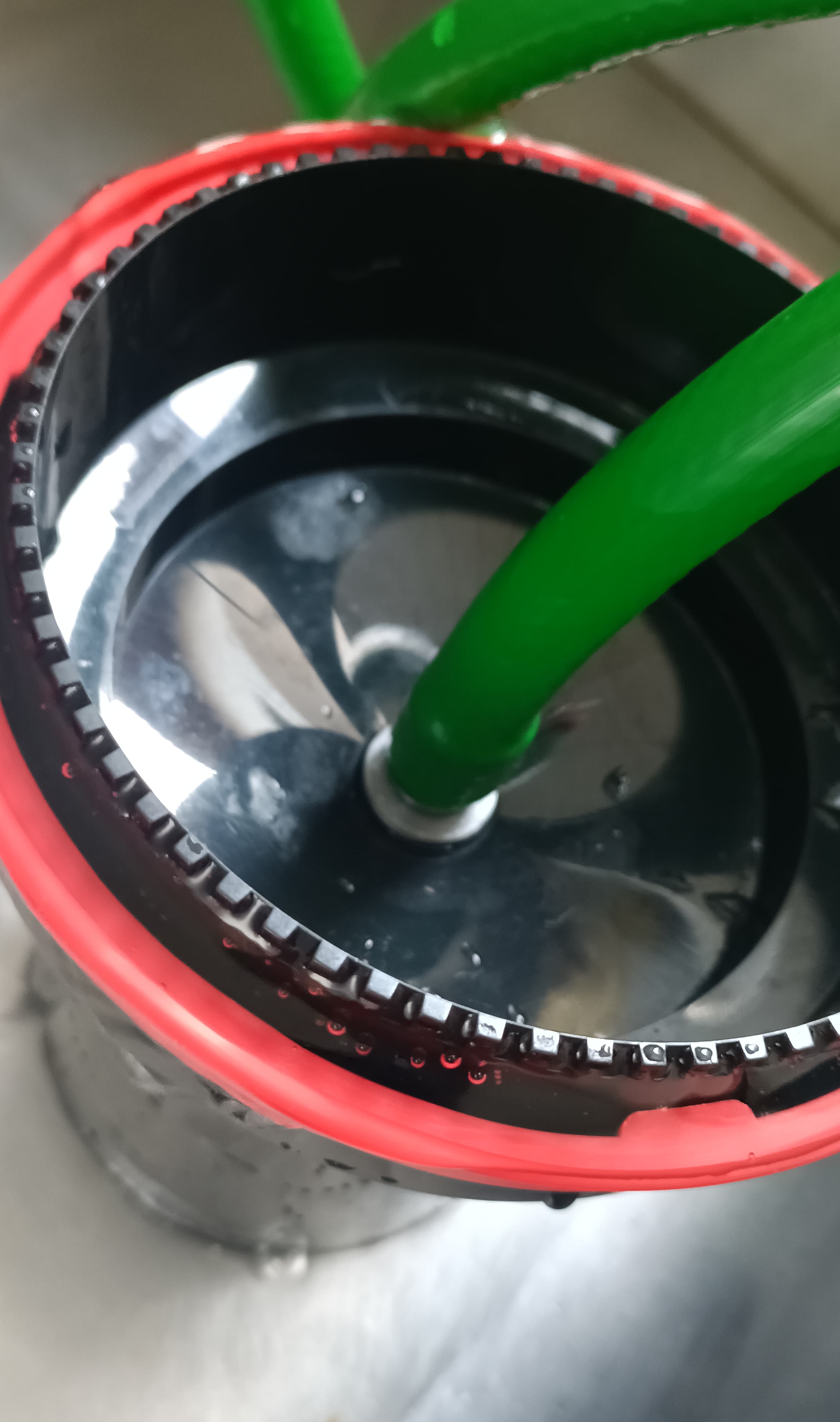

Os tanques de revelação de filmes da Paterson (System 4), permitem uma conexão de mangueira para lavagem por recirculação. Ao se terminar de fixar, basta engatar uma mangueira ligada a uma torneira e a água vai lavar o negativo de baixo pra cima ainda enrolado na espiral.

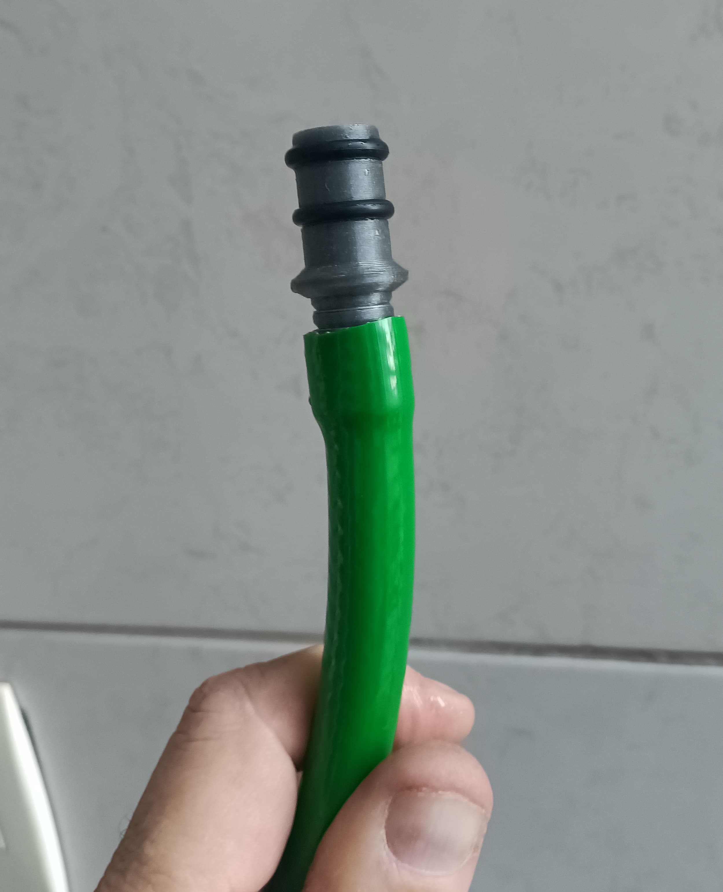

Originalmente, essa mangueira era fornecida pela Paterson como acessório, mas hoje é praticamente impossível achar pra comprar. Para fazer uma mangueira, basta imprimir um bico especial que receberá dois anéis do tipo o’ring que fornecem o encaixe seguro da mangueira na tampa superior do tanque.
Usei ainda, dois metros de mangueira (aquela famosa “mangueira de jardim” de 1/2") e para acoplamento na torneira, um engate rápido. Para quem não usa engates rápidos, é possível ainda, usar o engate de rosca clássico.

Em algum momento da minha vida já tive um tanque desses, mas nunca esse acessório. Quanto ao acessório em si, deve ficar bom em PETG, que adere bem entre camadas. Outra opção seria fazer entrada e saída de água laterais, e usar um parafuso passante pra garantir a resistência mecânica da peça.
Imprimi com 100% de infill. Não veda totalmente ar sob pressão, mas para água nas pressões normais de uma torneira, funciona prefeitamente. Os o’rings garantem além da vedação, uma boa fixação, já que o bico entra sob atrito…
A água entra pelo furo central da tampa superior do tanque e sai pelas bordas, ali entre o colar dentado e o friso vermelho…
