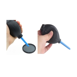

Qual o motivo de comprar lata de ar comprimido?
Recomendo uma bombinha de ar
É a caixa? Pq se for apenas 2 únicas unidades é muito pouco.
pelo que entendi são apenas as hastes, falta o líquido de limpeza.
Ou essa haste já vem umedecida com produto de limpeza?
Não tem muito mistério nesse item. Pode pesquisar o que for de melhor custo.
A lata de ar comprimido é complicada. Na verdade não é ar, mas um gás refrigerante liquefeito. Não pode sacudir antes de usar, senão saem gotículas que vão evaporar no equipamento e causar danos. Há quem diga que esse gás é relativamente corrosivo, mas duvido. Eu uso a lata de ar nos espelhos do meu telescópio, mas estes são muito maiores que o sensor da câmera.
Corrosivo não é. Geralmente é butano.
Mas não é adequado pra sensores, primeiro que a pressão é grande demais, e segundo que é frio e ao resfriar o sensor e arredores causará condensação, o que definitivamente você não quer.
