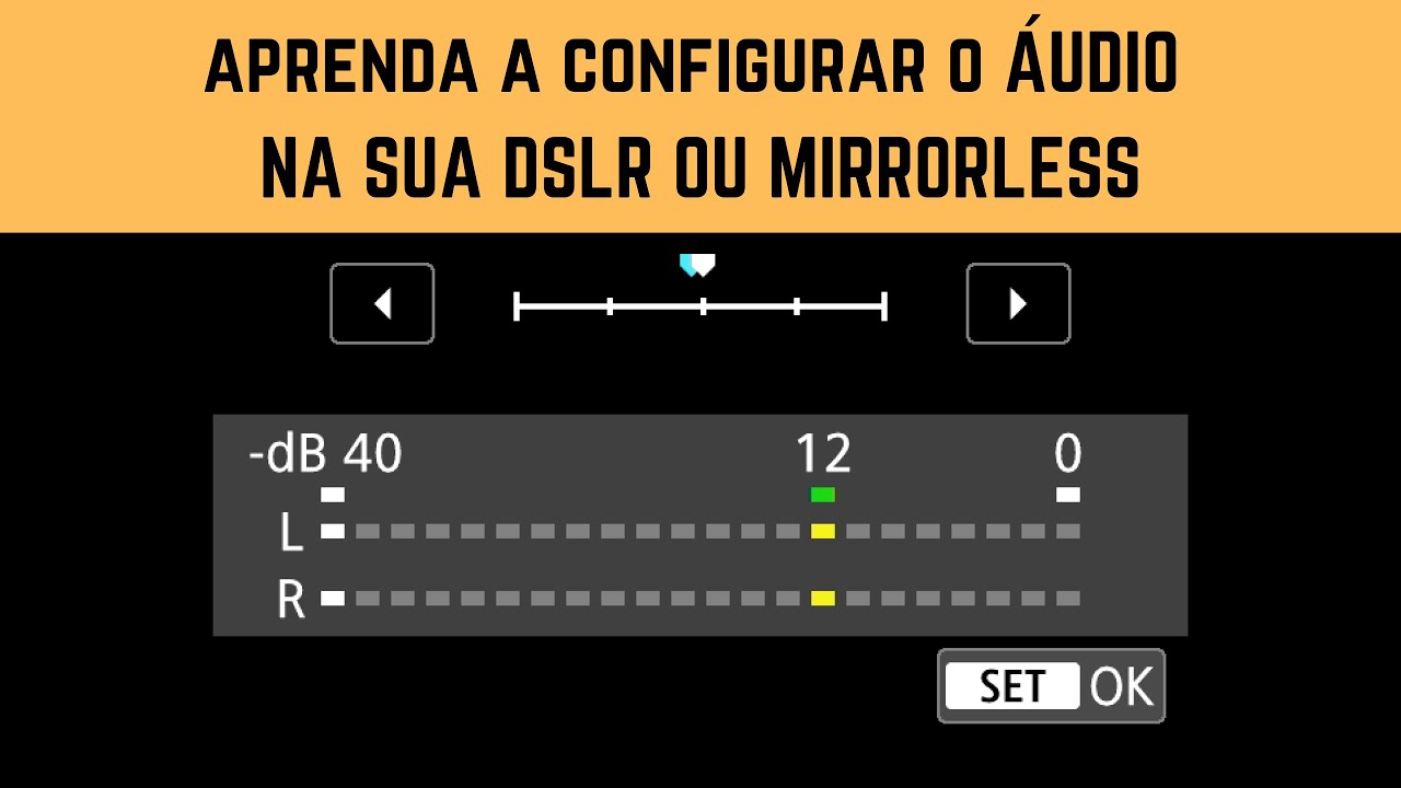

Eu coloco a entrada do gravador com pouco ganho (assim ele só pega o som próximo), e no line out do gravador eu coloco o volume bem alto. Na câmera eu coloco a entrada quase no mínimo (para não dar aquele chiado “hiss”).
O melhor vídeo explicando sobre som é esse:
