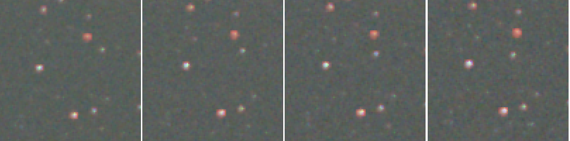

Interessante nessa imagem, além do nome, é o fato de eu ter capturado um asteróide… O rastro dele era visível no empilhamento inicial que fiz no ASIStudio, mas ao refazer no Affinity, ele eliminou. Note o pontinho verde se movendo entre os quadros. Entre os quadros mostrados, há uma diferença de tempo de 14 x 4 minutos=56 minutos. Ainda estou tentando identificar o asteróide. Se ninguém nunca identificou, é meu!
Felipe, você sabe que o stacking do Affinity tem várias opções né ?
Tem uma inclusive que mostra as diferenças entre os frames. Pode ser útil para identificar esse tipo de coisa.
Não sabia dessa, não. Vou olhar. Ao fazer o empilhamento no ASI Studio, vi esse artefato aqui. Nos quadros individuais, dá pra ver o objeto em movimento.
Essa edição não tinha ficado legal. Na tela, ficava, mas quando exportava, estragava. De qualquer forma, eliminei um monte de camadas, e acho que ficou bem melhor.
