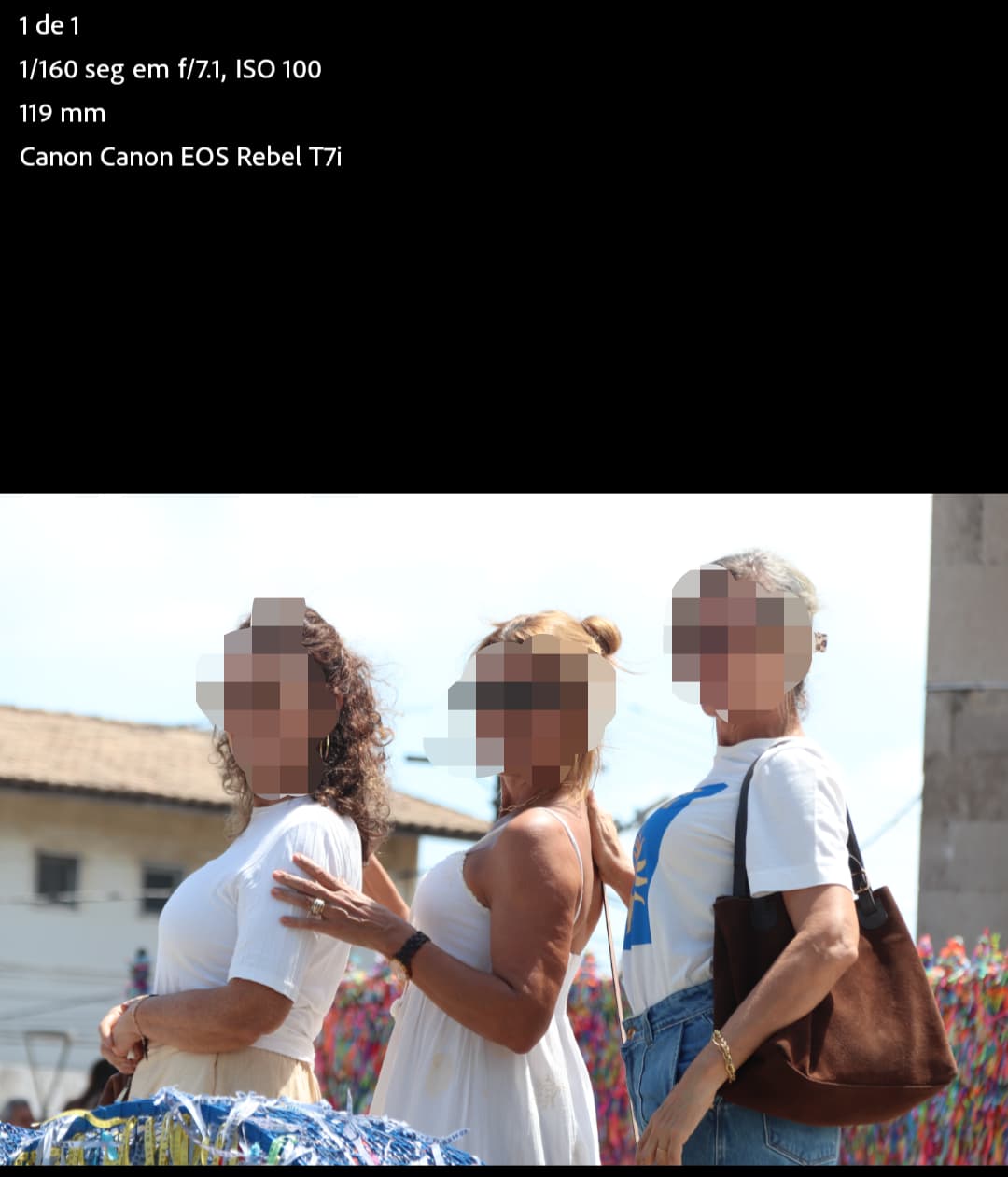

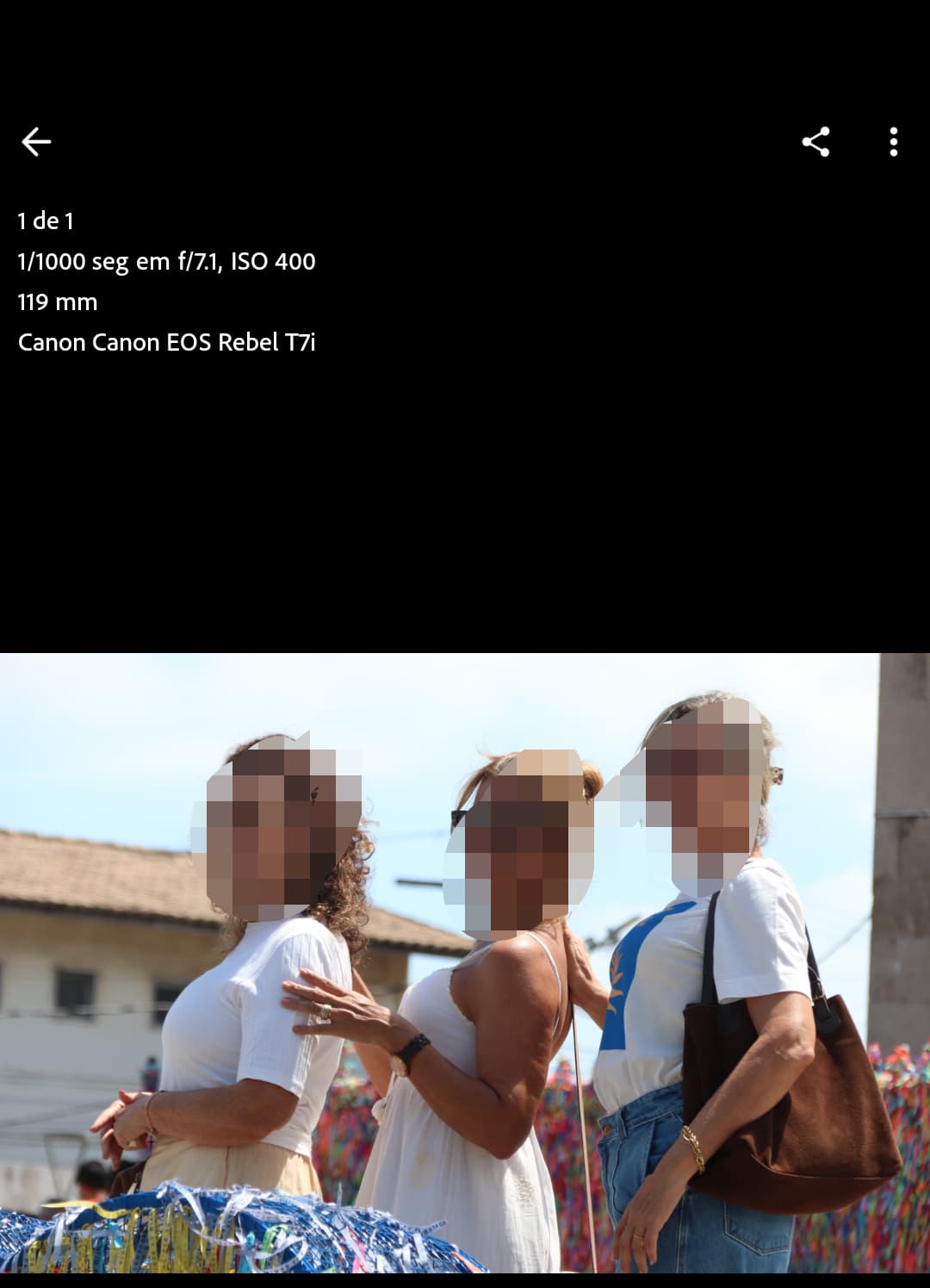

Tem duas fotos aí com os respectivos exifs acima.

A foto que está com 160 o flash estava em cima da câmera desligado
A foto que está com 1000 está com flash ligado nessas características que falei acima.

Vamos ver se eu entendi a dúvida direito:
  • Vc mostrou duas fotos, em ISO diferente e velocidade diferente. A de velocidade baixa foi sem flash, a de velocidade alta está com flash.
Me parece que as duas saíram com a mesma exposição equivalente. Já conversamos sobre isso, mas vc está vendo o arquivo raw? Sem ver o histograma junto, pouco se pode dizer, pois o programa de ver o raw pode mudar a exposição.
Não sei exatamente o que aconteceu, pois o flash ligado em 1/1000 está com sombras mais pronunciadas que a foto em ISO 160 sem flash. Eu esperaria menos sombras caso a exposição fosse a mesma.
Na minha experiência, a 120mm de distância focal, 1/200 já dá pra fotografar bem. Na cena que você fotografou, eu não teria medo de tremer. Respondi a pergunta?
