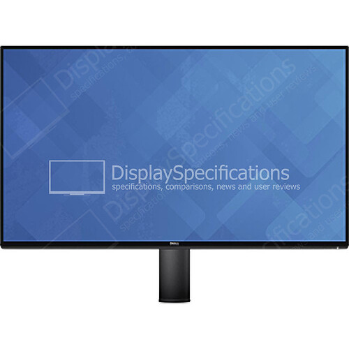

Mas você pode olhar os monitores Ultrasharp da Dell msm, e nesta mesma faixa de preço, tem os LG’s e Asus IPS.
Tem um site que dá pra comparar e ver as especificações mais a fundo de cada modelo.
Aqui um exemplo da Dell:
É bom ver a % de sRGB e a prof de bits.
Tem gente especialista no fórum que pode te explicar sobre, mto melhor do que eu.
… completando…
Na época estava entre este Dell*se n me engano) e um LG 29 UHD, fiquei com o LG, achei barato e bom.
