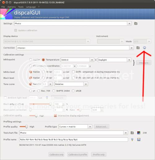

Se usar o i1d2 com o Argyll+DispcallGUI + uma matriz de correção, fica OK
O DispcallGUI tem um banco online de matrizes, se não tiver então só fazendo uma com espectrômetro…

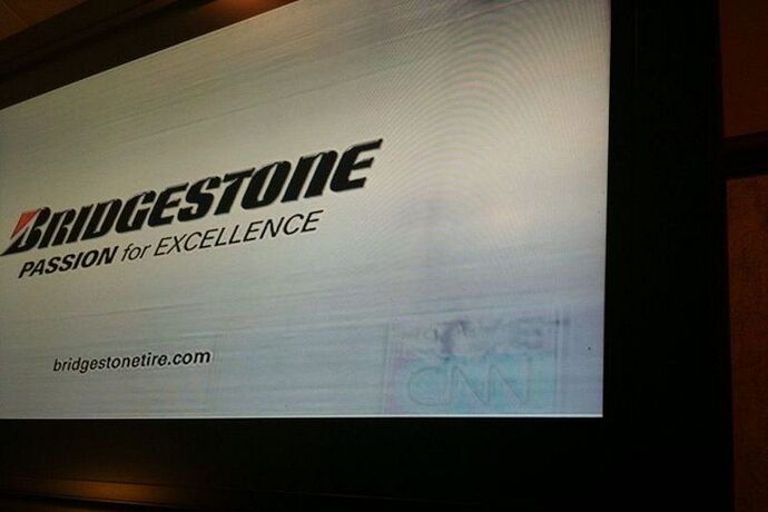

Mais uma coisa, no meu U2311H tenho esse problema que odkfuji falou marcar a tela por algum tempo qnd alguma ferramenta clara fica muito tempo na tela. Pensei que isso era um defeito de fabrica e penso em ativar a garantia dele. Não chega a incomodar tanto, percebo poucas vezes ao dia, mas sempre achei que era um defeito do meu monitor. Você sabe algo a respeito?
http://compreviews.about.com/od/monitors/a/LCDBurnIn.htm

Eu tinha lido sobre Persistencia de Imagem, mas a maioria dos artigos falam sobre esse problema em monitores depois de um certo tempo de uso. Mas o meu é assim desde quando chegou. Também li que paineis e-IPS sao mais sucetíveis a esse tipo de problema.

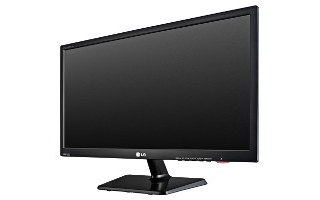

LG IPS225V BoaDica
Não tem a garantia de 3 anos como os monitores DELL.
Este modelo assim como o maior IPS235v não tem o desvio do canal azul como
no IPS236v, veja http://goo.gl/AnsHd
